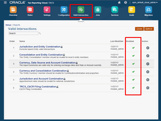

有効交差グループを無効化および有効化するには:
  1. ホーム・ページで「アプリケーション」をクリックし、「有効な交差」をクリックします。
    チェックマークを選択して有効交差グループの有効と無効を切り替えます。
  2. 有効交差リストの「有効」列で、有効交差グループの横にあるチェック・マークをクリックし、グループを有効化または無効化します。
    注:
    グループが有効化されている場合、チェック・マークは緑色です。
  3. 有効化されている残りのグループが、有効交差リストに正しい評価順序でまだリストされていることを確認します。そうではない場合、順序内で上または下に移動します。
