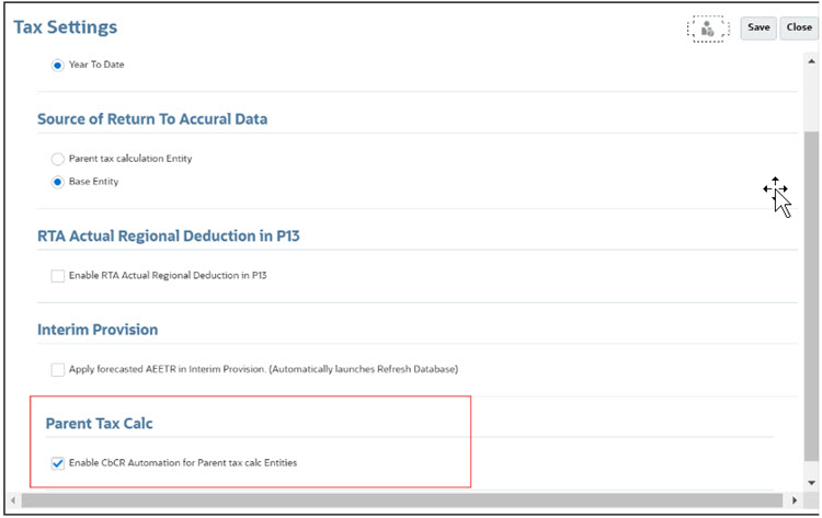

  • 親の税金計算設定の有効化
    「税金設定」画面に移動し、「親の税金計算」の下にある「親の税金計算エンティティのCbCR自動化を有効にします」チェック・ボックスを選択します。
    「税金設定」カードをクリックし、設定タイプとして「CbCR」を選択します。「CbCR」の下の「CbCR自動化の親の税金計算エンティティ」を選択します。
    親の税金計算設定の有効化
    このオプションを選択した場合にのみ、CbCR自動化によってConsolキューブから親の税金計算データがプルされます。

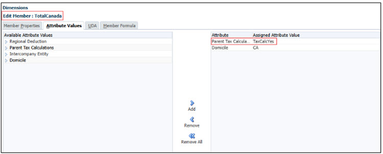

    親エンティティに親の税金計算属性が存在することを確認する必要があります。たとえば、次のスクリーンショットでは、親エンティティがTotal Canadaと表示されています。
    親の税金計算属性の有効化

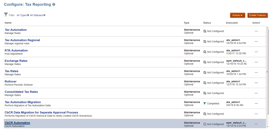

  1. ホーム・ページで「アプリケーション」をクリックし、「構成」をクリックして、「CbCR自動化」を選択します。
    CbCR自動化の構成

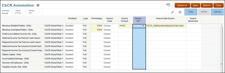

  2. 「CbCR自動化」で、「アクション」、「CbCR自動化」、すべての勘定科目の表示の順に選択します。画面に移入されます。
    CbCR勘定科目の有効化
  3. 次のように、ソース・キューブ(ConsolまたはCbCR)とCbCRキューブのターゲット勘定科目間にマッピングを作成します。

    • ソース勘定科目 - 必要なソース勘定科目を選択します。
    • オプション: ソースICP - ドロップダウン・リストから会社間オプションを選択します。
