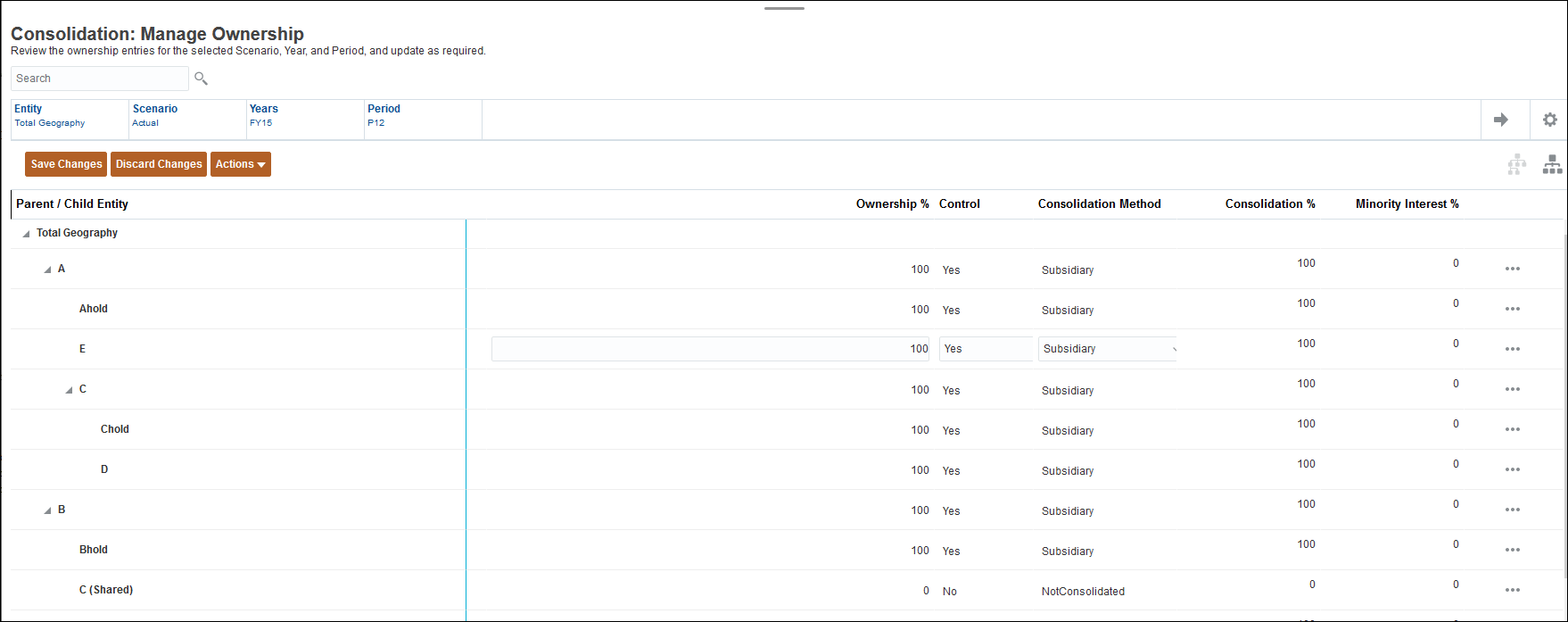

出資比率データの再計算
連結メソッドの範囲設定が変更された場合や、出資比率の管理の勘定科目に対してオーバーライド・ルールが追加または削除された場合は、出資比率データの再計算を求めるプロンプトが表示されます。このデータを再計算しない場合、「出資比率の管理」画面の上部に警告メッセージが表示されます。
出資比率データを再計算するには:
  1. ホーム・ページで「アプリケーション」、「連結」の順にクリックして、「連結: 出資比率の管理」画面を表示します。
    出資比率データの再計算
  2. 「アクション」、「出資比率データの再計算」の順に選択します。
  3. 「出資比率データの再計算」ダイアログ・ボックスで、再計算する「シナリオ」、「年」および「開始期間」を選択します。
    再計算は選択した期間およびすべての後続期間に適用されることに注意してください。
    また、POVを再計算する必要がある場合は、出資比率データが再計算されるまでPOVが完了しないことにも注意してください。
  4. 「再計算」をクリックします。
  5. 再計算の成功メッセージで、「OK」をクリックします。
注:
  • 出資比率データを再計算するときに、プロセスが60秒を超える場合、プロセスの残りの部分がバックグラウンドで続行され、必要に応じて他の画面に移動できます。プロセスの進行状況を確認するには、「ジョブ」コンソールを開きます。
  • 今年度のデータを連結する場合は、前年度のP12を出資比率の再計算が必要な状態にしておかないでください。前年度に出資比率の再計算が必要な場合は、今年度の連結を実行する前に前年度の再計算と連結を実行しておく必要があります。そうしないと、年初の出資比率調整データが不正確になります。
