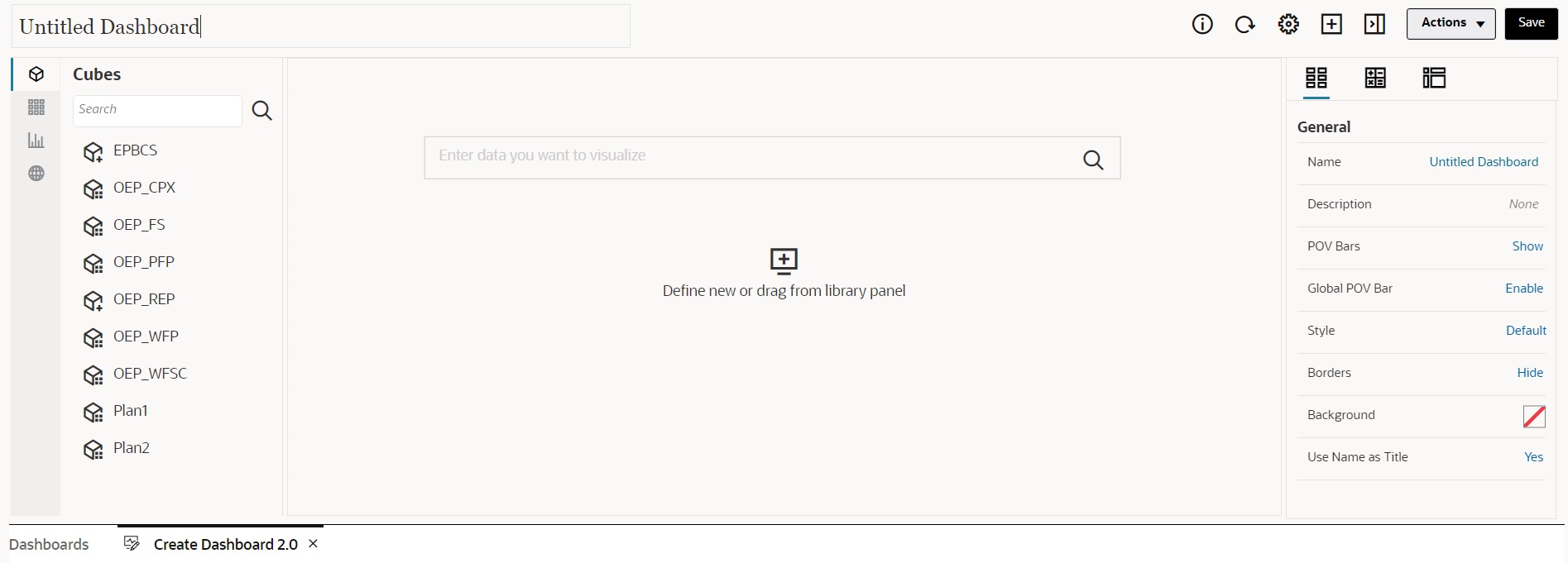

    キャンバスが空の状態のダッシュボード2.0デザイナ・ページ
  3. デフォルトのダッシュボード名をクリックし、入力ボックスに新しい名前を入力することにより、ダッシュボードの名前を入力します。
  4. 左側のオブジェクト・パレットからダッシュボード・ワークスペースにコンテンツをドラッグ・アンド・ドロップします。ダッシュボード設定およびプロパティを使用して、ダッシュボードをカスタマイズします。
