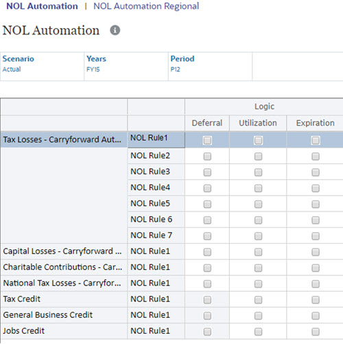

  3. NOL自動化構成項目を使用して自動化ルールを定義します。デフォルトでは、勘定科目ごとにルールが定義されます。
  4. その他のルールを追加するには、「アクション」メニューをクリックし、「ルールの追加」をクリックします。
  5. ルールを定義できる新しい行が挿入されます。

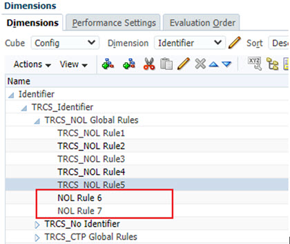

  1. ホーム・ページで「アプリケーション」、「概要」、「ディメンション」タブの順に選択します。
  2. 「キューブ」で構成を、「ディメンション」で「識別子」を選択します
  3. TRCS_NOL Global Rulesを展開します。
    TRCS_NOL_Rulesの展開

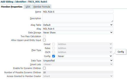

  4. TRCS_NOL Rule5をクリックして、「兄弟の追加」アイコンをクリックします。
    Add_Sibling
  5. 「NOL自動化」画面に移動します(「NOL自動化」画面へのアクセスも参照)。「ルールの追加」では、TRCS_NOL Global Rulesで作成したメンバー数に基づいてルールが追加されます。
    Added_Rules
