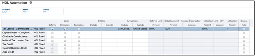

使用ルールの定義
  1. 損失の使用が可能な繰越勘定科目の使用ルールを定義します(複数の繰越勘定科目を使用の対象にすることもできます)
  2. 使用の優先度の指定は必須で、優先度は数値1から始まり、複数の勘定科目の場合は増分されます。
    使用ルールの定義
  3. ルールを保存します。

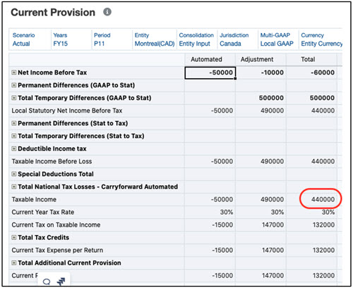

    • エンティティに正の所得が必要です:
      使用 - プロセス基準1
    • エンティティに使用の対象にできる損失が必要です:
      使用 - プロセス基準2
      エンティティに正の所得があり、正の所得の使用の対象にできる損失がある場合、使用自動プロセスが開始されます。同じ使用プロセスが地域の損失/控除勘定科目にも適用されることに注意してください。

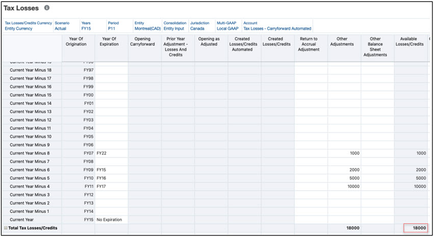

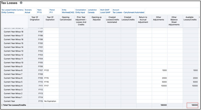

      次のスクリーンショットでは、最大で18000$を使用できます。
      最大使用

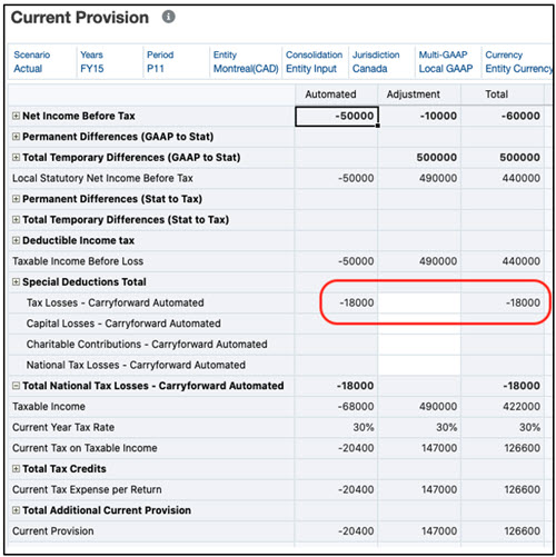

      連結を正常に実行した後、次のスクリーンショットのように使用された金額が示されます:

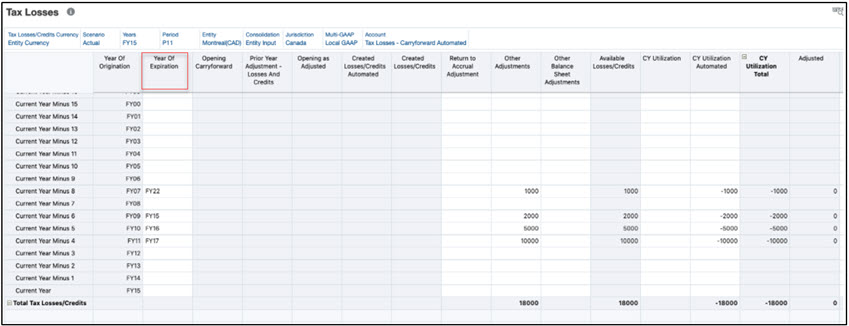

      次のスクリーンショットは、期限切れの年に基づいて損失がどのように使用されるかを示しています:
      期限切れの年に基づいた損失
