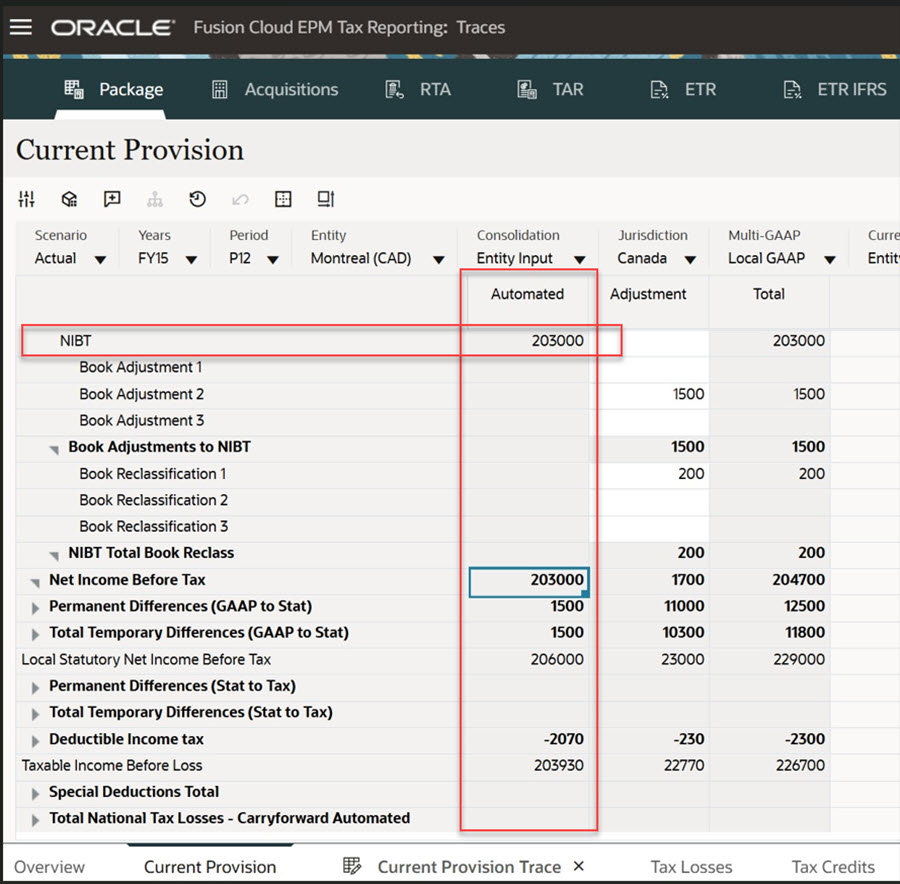

NIBT費用があり、今年の傾向を確認したところ、この勘定科目の値が前四半期と比較して高い/低いことに気付き、調査すると仮定します。

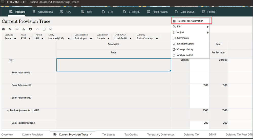

税金自動化トレースの使用:

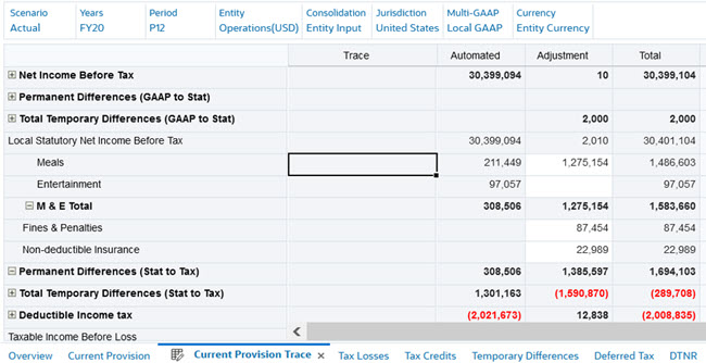

  • 「自動トレース」アクション・メニューを使用するか、セルを右クリックして「現在の引当金トレース」フォームを開くことで、「税金自動化トレース」フォームに移動します。
    自動トレース・オプション
    「現在の引当金トレース」フォーム

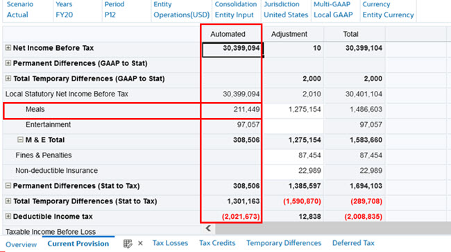

  • 完了すると、ソースPOVとともにソースに格納された金額が生成されます。
  • ソース値とターゲット値を1つのフォームに並べて比較できるようになりました(トレース(ソース) vs自動(ターゲット))。

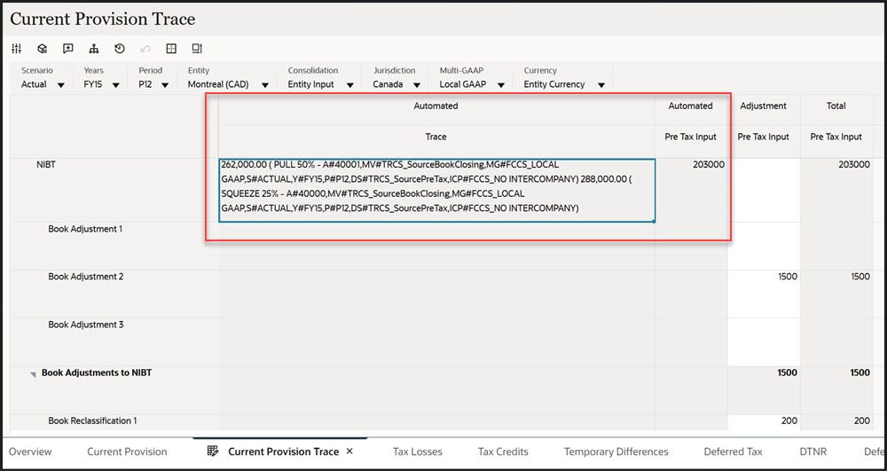

  • 適用されたロジック、ソース金額のパーセンテージおよびソースPOVを示すトレースの詳細を確認できます。
    トレース詳細

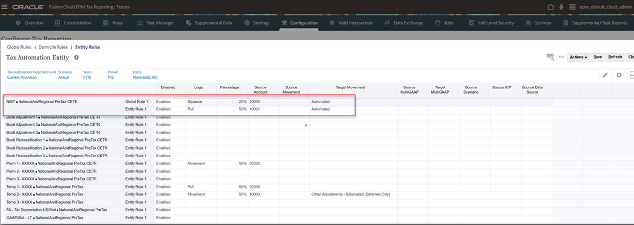

  • トレース情報で問題が特定された場合は、「税金自動化」フォームに移動してマッピングを修正できます。
