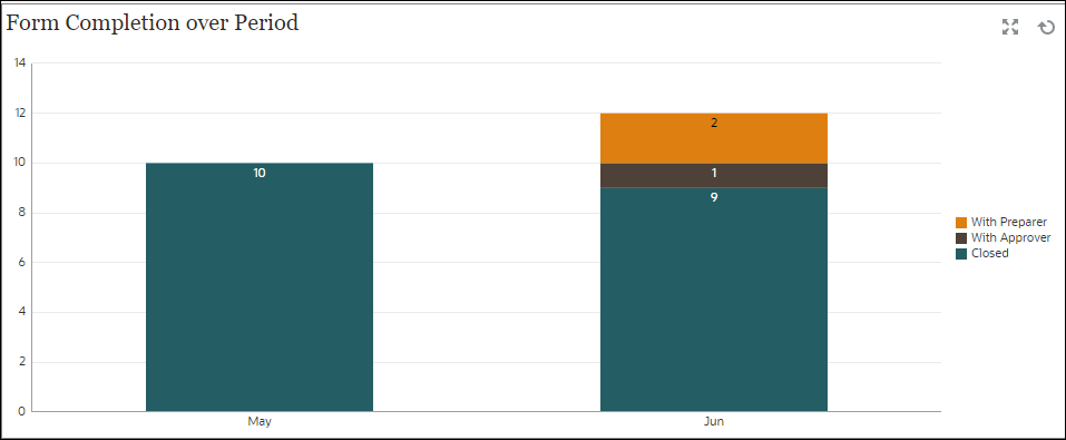

チャート・ビュー: 期間のフォーム完了
次の例は、テンプレート・タイプ別のフォーム完了を示しています。これにより、補足データ収集の進捗状況をデータのタイプごとにすばやく確認できます。
期間のフォーム完了
ダッシュボード内の左上のビューで次のようにします:
  1. 「オブジェクト・タイプ」アイコンをクリックし、「補足データ・フォーム」 > 「デフォルト」を選択します。
  2. ビュー・セレクタ・アイコンをクリックし、「チャート・ビュー」を選択します。
  3. 「設定」アイコンをクリックし、次の情報を指定します:
    • 「プロパティ」タブで:
      • タイトル: 期間のフォーム完了
      • タイプ: 縦棒
      • 背景: 塗りつぶしなし
      • ラベルの位置: エッジの内側
      • 向き: 垂直
      • グリッド線: このチェック・ボックスを選択します
      • 期間: 選択
    • 「レイアウト」タブで:
      • X軸:
        • タイプ: 属性
        • 属性1: 期間
        • ソート: 最初のドロップダウン・メニューでは「エンティティ」、2番目のドロップダウン・メニューでは「降順」
      • 凡例(系列):
        • 値: フォーム
        • 集約: 数
        • カテゴリ: ステータス(詳細)
    • 「軸」タブで:
      • 「Y軸」を選択します。
      • 最小: 自動
      • 最大: 自動
      • 主ユニット: 自動
      • 副ユニット: 自動
    • 「凡例」タブで:
      • 凡例の位置: 右
      • パレット: レッドウッド
      • 各系列にデフォルトのラベルを選択します
      • 各系列にデフォルトの色を選択します。
  4. 「OK」をクリックします。
