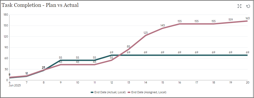

チャート・ビュー: タスク完了 - プランと実績の対比
この例は、時間の経過に伴うタスクの完了を示したもので、タスクが予定より進んでいるか遅れているかを確認できます。
このチャートには、特定の日付以前のすべてのタスクの終了日が含まれます。また、それらのタスクの完了ステータスも表示されます。
ダッシュボード内の左上のビューで次のようにします:
  1. 「オブジェクト・タイプ」アイコンをクリックし、「タスク」を選択します。
  2. ビュー・セレクタ・アイコンをクリックし、「チャート・ビュー」を選択します。
  3. 「設定」アイコンをクリックし、次の情報を指定します:
    • 「プロパティ」タブで:
      • タイトル: タスク完了 - プランと実績の対比
      • タイプ: 折れ線
      • 背景: 塗りつぶしなし
      • ラベルの位置: 上の点
      • 行の太さ: 5
      • グリッド線: このチェック・ボックスを選択します
      • 期間: 選択
    • 「レイアウト」タブで:
      • X軸:
        • タイプ: 日付
        • ソート: 最初のドロップダウン・メニューでは「X軸」、2番目のドロップダウン・メニューでは「降順」
      • 凡例(系列):
        • 最初の行を追加します:
          • 値: タスク
          • 集約: 数
          • カテゴリ: なし
          • グループ化基準: 終了日(実際、ローカル)
          • 日付集約: 次以前
        • 「新規」をクリックして別の行を追加します。次を指定します:
          • 値: タスク
          • 集約: 数
          • カテゴリ: なし
          • グループ化基準: 終了日(割当済、ローカル)
          • 日付集約: 次以前
    • 「軸」タブで:
      • 「X軸」を選択します。
      • 間隔: 日次
      • 最小: 自動
      • 最大: 自動
    • 「凡例」タブで:
      • 凡例の位置: 下
      • パレット: レッドウッド
      • 各系列のデフォルトのラベルを選択します: 終了日(実際、ローカル)および終了日(割当済、ローカル)
      • 各系列にデフォルトの色を選択します。
  4. 「OK」をクリックします。
