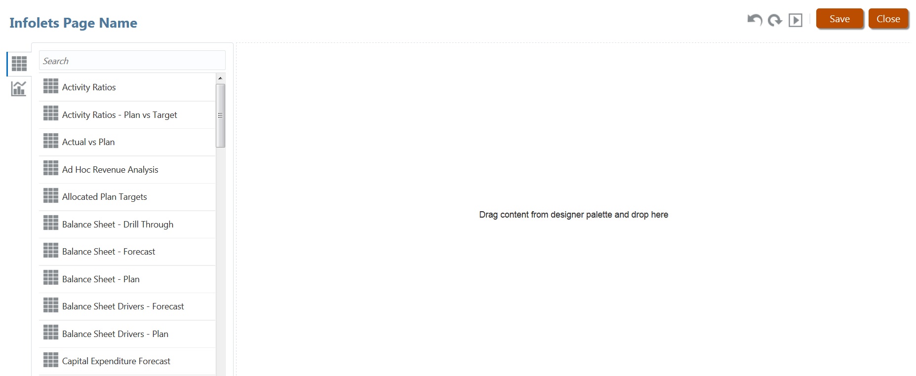

インフォレット・デザイナ・パレット
左側には、デザイナ・パレットがあります。デザイナ・パレットには、「フォーム」と「チャート・タイプ」の2つのタブがあります。デザイナ・パレットでオブジェクトをハイライトし、ドロップ・ゾーンまでドラッグ・アンド・ドロップします。
インフォレット・デザイナ・パレットのタブ
デザイナ・パレットのオブジェクト:
  • フォーム - フォームをスクロールするか、名前で検索して、インフォレットに含める単一のフォームを選択します。フォームの詳細は、インフォレットのフォームの設計を参照してください。
    注:
    フォームに設定されているアクセス権限がインフォレットで保持されます。
  • チャート・タイプ - インフォレットに含めるチャート・タイプを選択します。インフォレットのチャートには、データ・ソースとしてチャートとフォームを関連付けるまで、サンプルのデータが表示されています。チャートをフォームにリンクすると、ユーザーは、関連付けられたチャートに対するフォームでのデータ変更の影響を確認できます。チャートにフォームを関連付けるには、チャートをハイライトしてドロップ・ゾーンまでドラッグ・アンド・ドロップし、インフォレット右上隅にカーソルを置いて「データ」、「フォーム」の順でクリックしてデータ・ソースを選択します。チャートの詳細は、インフォレットのチャートの設計を参照してください。
