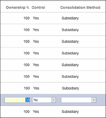

出資比率の範囲
指定された出資比率%について、次に示す出資比率%の範囲に基づいてデフォルトの連結メソッドが割り当てられます。
0%から100%の範囲を構成するシステム・メソッドは、次のとおりです。
  • 非連結 = 0%
  • 比例 = 0%から50%
  • 子会社 - 50%超から100%
たとえば、35%と入力した場合、連結メソッドは自動的に「比例」に設定されます。必要に応じて、「連結メソッド」をクリックして別のメソッドを選択します。
出資比率の範囲に対する連結メソッドの選択。
