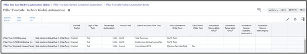

    • セーフ・ハーバー自動化では、税引当(Consolキューブ)やCbCR (CbCRキューブ)からのデータを自動処理できます
    • Pillar 2簡略対象税は、連結ETRから税金合計を引き出すように設定されています
    • 次の例に示す設定では、CbCRキューブからPillar 2 CbCR収益およびPillar 2 CbCR税引前利益が引き出されています
      例: セーフ・ハーバーの構成

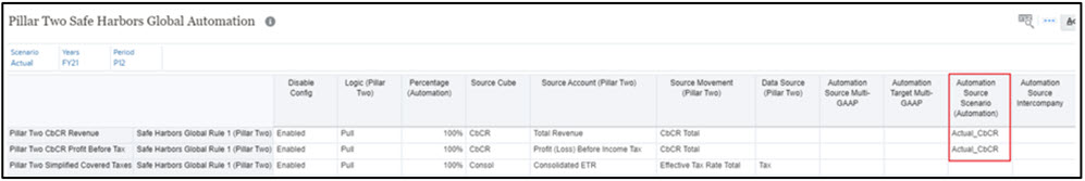

  • 個別のCbCRシナリオを作成する場合は、自動化ルールでソース・シナリオを構成します。ソース・シナリオの構成
  • CbCRシナリオ(つまり、Actual_CbCR)を選択する場合は、CbCRとして「ソース・キューブ」を選択する必要があります。そうしないと、データが有効なソース増減メンバーとして取得されません。
  • 「ソース・キューブ」列が選択されていない場合、システムではソース・キューブが「Consol」キューブであると仮定します。
  • ソース・キューブを"CbCR"として選択する場合は、ソース増減がCBCR合計として必要です。
