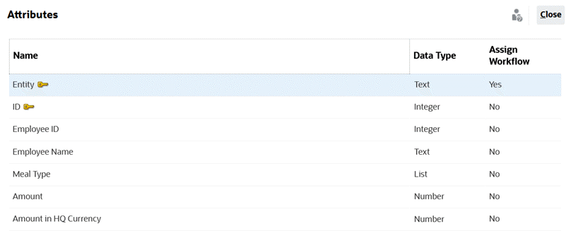

属性には、「従業員ID」、「従業員名」、食品タイプ、「金額」およびHQ通貨での金額が含まれます。目的は、「金額」を取得して、USD (ドル)のHQ通貨での金額に換算することです。
従業員の食費のサンプル収集の表示
属性

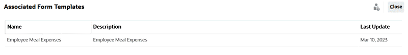

関連付けられているフォーム・テンプレート

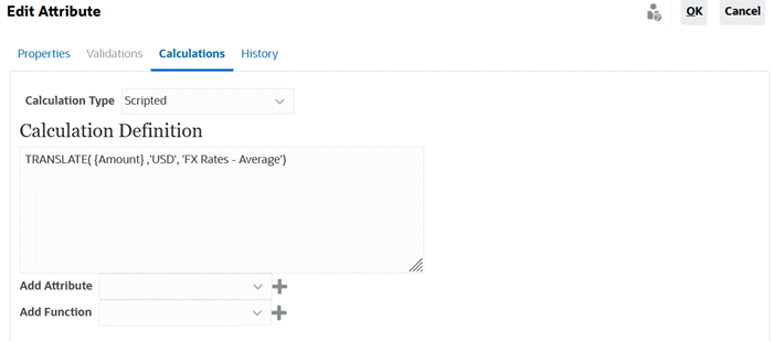

  6. 計算済属性「Amount in HQ Currency」がUSD (ドル)の通貨で設定されています。
  7. 「計算」で、換算関数が、Average為替レート・タイプを使用して「金額」の値をUSD通貨に換算するように設定されています。
    計算済属性のHQ通貨での金額の換算関数

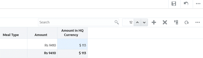

    インドの毎月の食費について、金額を入力した後、保存すると、換算された通貨値が表示されます。換算によりHQ通貨が計算されていることに注意してください。
    例 - HQ通貨での金額
    HQ通貨に換算され、「金額」列に表示された入力値

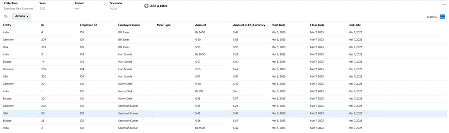

  9. 「補足データ分析」でこれを表示することもできます。「金額」列の通貨記号とHQ通貨での金額列の換算された値に注意してください。
    現地通貨で入力された金額からUSDのHQ通貨に換算された通貨値の「補足データ分析」での表示
