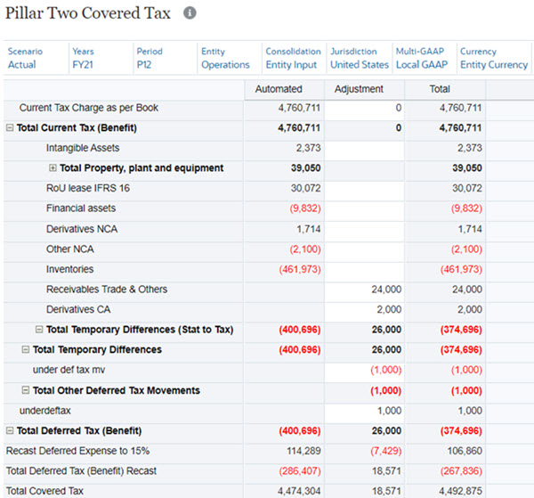

対象税金は、スコープ内エンティティの所得または損失に課せられる税金を指します。

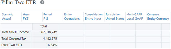

Pillar 2 ETR
Pillar 2グローバルETRは、対象税金の金額を、GloBEIncomeに基づいて決定された所得の金額で除算することによって決定されます。

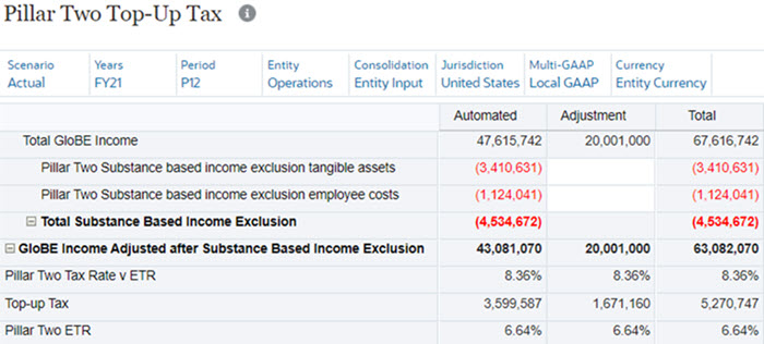

Pillar 2トップアップ税
エンティティのETRがPillar 2税率を下回る場合は、エンティティのトップアップ税のパーセンテージを計算する必要があります。これは、Pillar 2税率からETRを減算することによって計算されます(たとえば、ETRが10%である場合、トップアップ税のパーセンテージは15% - 10% = 5%となります)。
トップアップ税% = 最小Pillar 2レート - エンティティのETR
その後、トップアップ税のパーセンテージに管轄における合計所得を乗算してトップアップ税の金額が決定されます。
エンティティの合計所得は、GloBE所得から実質ベースの所得除外額(つまり、有形資産および給与に基づいて除外される通常利益)を差し引いたものと等しくなります。
