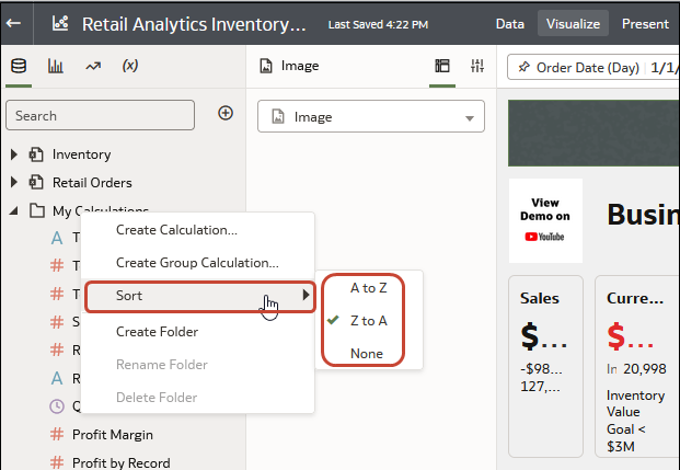

워크북의 계산 정렬
워크북에서는 [데이터] 창의 내 계산 영역에서 계산을 정렬할 수 있습니다. 예를 들어, 워크북에 계산 수가 많은 경우 정렬하면 관리하기가 더 쉬워집니다.
  1. 홈 페이지에서 워크북 위로 커서를 가져가서 작업을 누른 다음 열기를 선택합니다.
  2. 데이터 창에서 내 계산 또는 하위 폴더를 마우스 오른쪽 단추로 누르고 정렬을 선택한 다음 옵션을 선택합니다.
