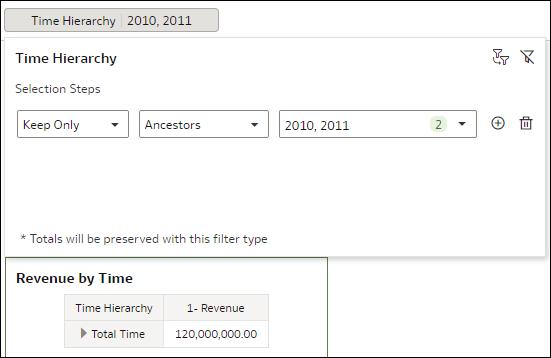

  • 조상 - 선택 단계가 작용할 멤버를 지정하되, 그 조상에만 작용합니다. 조상만 시각화에 표시됩니다.
    레벨 계층 예제: 시간 계층의 매출을 보여주는 테이블의 경우 "보존만" 작업, "조상" 연산자, 멤버 2010 및 2011과 함께 선택 단계를 사용하면 테이블에 해당 2년의 조상(이 경우 총 시간)의 매출이 표시됩니다.
    GUID-455F4A2D-0AC1-46BA-8752-844350E56750-default.png에 대한 설명이 이어집니다.
