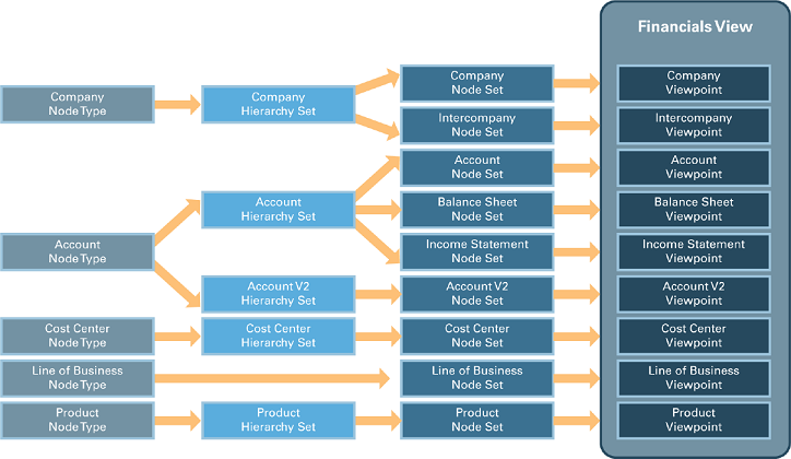

뷰의 뷰포인트를 설명하는 재무 클라우드 다이어그램입니다.
이 예에서는 여러 뷰포인트에서 세그먼트 값 세트를 나타냅니다. 각 뷰포인트는 노드 세트 및 노드 유형을 참조합니다. 계층에 표시해야 하는 노드의 경우 계층 세트도 참조됩니다.
  • 회사 및 내부거래 뷰포인트는 동일한 계층 세트(회사)를 공유하여 회사 및 내부거래 노드 세트 간 상위-1차 하위 관계가 글로벌이 되도록 합니다. 이렇게 하면 상위가 회사 및 내부거래 계층 둘 다에서 동일한 하위가 포함되도록 하여 보고 조정을 보장합니다.
  • 계정, 대차대조표 및 손익계산서 계층은 동일한 계층 세트(계정)를 공유합니다. 한 세트의 계정 계층에 대한 변경사항이 대체 계층에서 적용될 수 있습니다.
  • 이름이 계정 V2인 별도의 계층 세트를 생성하면 계획을 위해 계층을 구분하고 프로덕션에서 계정 계층 세트에 매핑할 노드 세트에 대한 변경사항을 분리할 수 있습니다. 대체 계층을 사용하여 계정 계층 세트의 글로벌 관계 가정을 해제하고 다음 회계 계획 기간에 대한 고유 구조를 개발할 수 있습니다.
  • 비즈니스 라인 값 세트를 계층과 연계하지 않고 목록 또는 값 세트로 독립적으로 유지관리할 수 있습니다.
