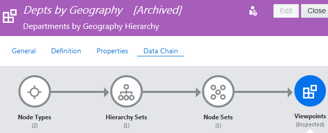

아카이브 순서
다른 활성 데이터 체인 객체가 종속되어 있진 않는 한 활성 데이터 체인 객체를 아카이브할 수 있습니다. 데이터 체인 객체는 뷰포인트, 노드 세트, 계층 세트(사용된 경우), 노드 유형 순서로 아카이브해야 합니다. 아래 예에서는 뷰포인트를 아카이브했습니다. 노드 세트가 아카이브될 때까지는 계층 세트를 아카이브할 수 없습니다.

아카이브 해제 순서
아카이브된 객체가 종속되어 있는 객체도 활성인 경우 아카이브된 객체를 활성 상태로 반환할 수 있습니다. 데이터 체인 객체는 노드 유형, 계층 세트(사용된 경우), 노드 세트, 뷰포인트 순서로 활성 상태로 설정해야 합니다. 위의 예제에서는 노드 유형, 계층 세트 및 노드 세트를 활성 상태로 리턴했습니다. 이제 뷰포인트도 활성 상태로 설정할 수 있습니다.
