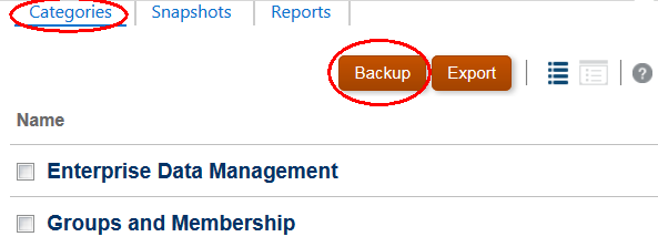

마이그레이션을 누릅니다.
범주에서 백업을 눌러 Oracle Fusion Cloud Enterprise Data Management 환경의 모든 아티팩트가 포함된 스냅샷을 생성합니다.

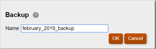

스냅샷 이름을 입력하고 확인을 누릅니다.

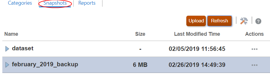

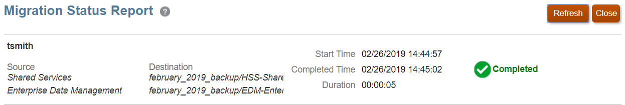

스냅샷이 완료될 때까지 새로고침을 눌러 마이그레이션 상태 보고서를 업데이트합니다.
주:
어떠한 이유로든 익스포트가 실패하면 보고서에 상태로 실패가 표시됩니다. 실패를 누르면 마이그레이션 세부정보 화면이 열리며 익스포트가 실패한 이유와 정정 작업이 화면에 표시됩니다. 익스포트 실패 원인이 된 오류를 정정한 후 익스포트 작업을 다시 시도할 수 있습니다.
닫기를 눌러 마이그레이션 상태 보고서를 닫습니다.

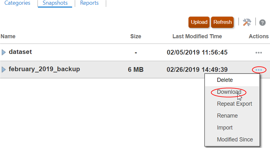

스냅샷 파일을 로컬 컴퓨터에 다운로드하려면 스냅샷에서 스냅샷 옆에 있는
을 누르고 다운로드를 선택합니다.
압축된 파일을 로컬 컴퓨터에 저장합니다.
