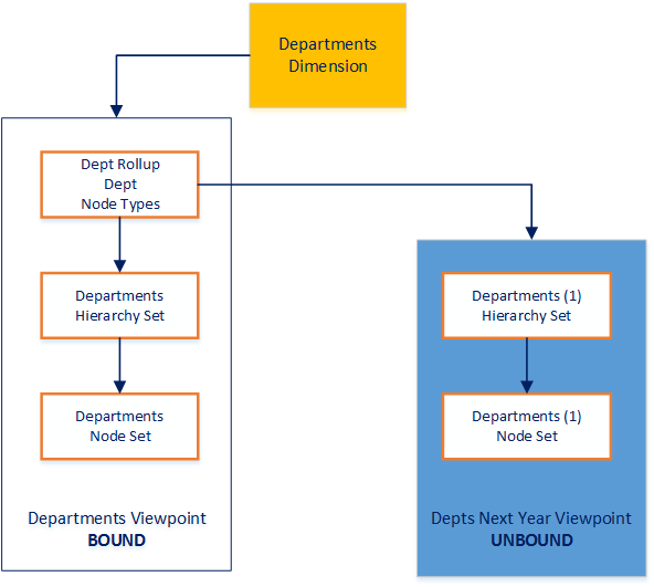

이 다이어그램에서는 기존 뷰포인트를 복사하고 관계만 복사하여 작성할 새 객체와 바인딩 뷰포인트의 데이터 객체를 보여줍니다. 복사된 뷰포인트에서 사용되는 동일한 노드 유형을 재사용합니다.
바인딩 및 바인딩 해제된 데이터 객체를 보여주는 다이어그램
