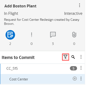

    변경사항의 일부만 커밋하는 요청을 여는 경우 커밋할 항목 필터가 기본적으로 사용으로 설정되어 있으며 커밋하도록 초대된 요청 항목만 표시됩니다. 필터 아이콘을 눌러 모든 요청 항목을 표시할 수 있습니다.

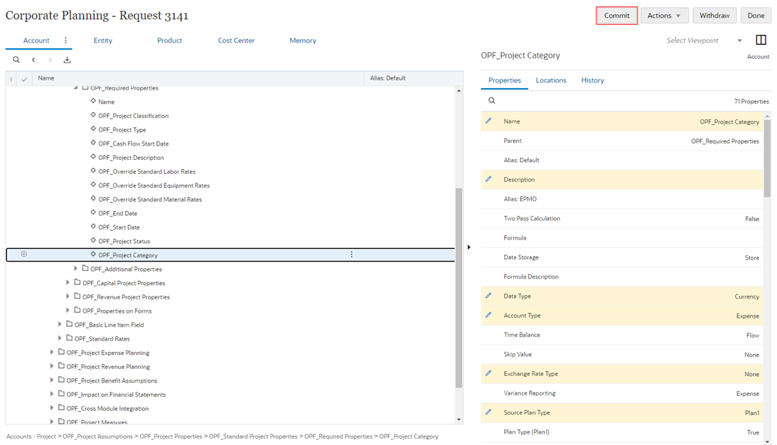

  2. 요청의 변경사항을 검토합니다. 설명 또는 첨부파일을 보고 추가한 후 다음 작업을 수행합니다.
    • 커밋을 누릅니다.
      커밋 버튼 스크린샷
      커밋 설명을 추가하고 확인을 누릅니다.
      요청을 커밋하려면 먼저 검증 오류를 정정해야 합니다. 검증 경고만 있는 경우 요청 커밋을 계속 진행할 것인지 확인해야 합니다. 경고를 무시하고 요청 커밋을 진행하려면 계속을 누르고 요청을 검토하려면 취소를 누릅니다.
      요청이 커밋되고 마감됩니다.
