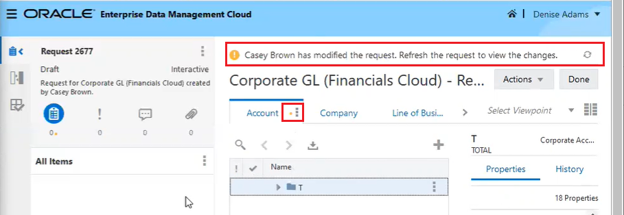

예를 들어 Casey와 Denise가 동일한 요청에서 작업 중이라고 가정해 보겠습니다. Casey가 요청에서 변경을 수행하면 Denise는 Casey가 요청을 수정했다는 메시지를 받습니다. 수정된 뷰포인트 옆에는 시각적 표시기도 나타납니다.
Denise가 요청을 새로고치면 Casey가 수행한 변경이 표시됩니다.
