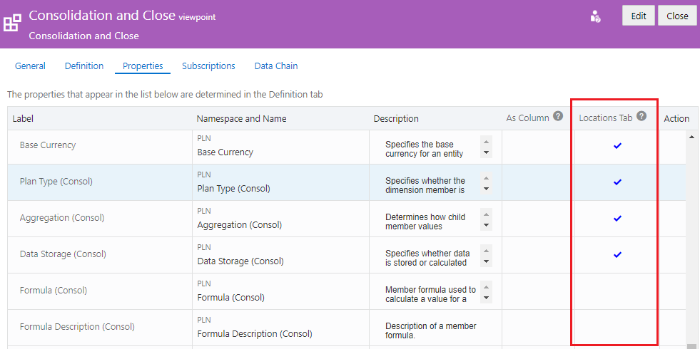

뷰포인트의 [위치] 탭에 표시되는 속성을 구성하려면 다음을 수행합니다.
열린 뷰에서 구성할 뷰포인트를 선택하십시오.
뷰포인트 이름 오른쪽에 커서를 놓고 메뉴 아이콘(
)을 누른 다음 검사를 선택합니다.
속성 탭을 선택한 다음 편집을 누릅니다.
표시할 속성의 위치 탭 확인란을 선택하고 저장을 누릅니다.

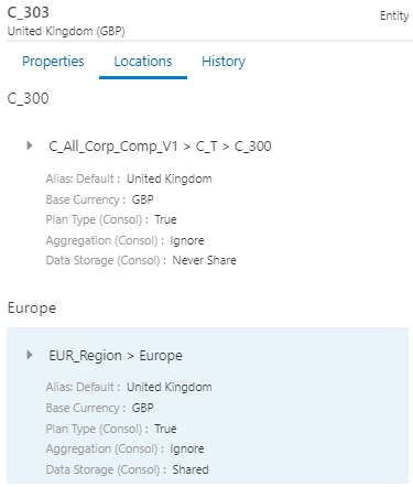

예를 들어 두 위치의 C_303 속성을 비교할 수 있습니다.
