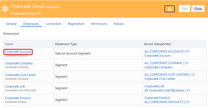

V1 트리 버전 1개가 있는 Corporate Account 차원을 포함하는 Oracle Financials Cloud General Ledger 애플리케이션이 있으며 V1을 시작 지점으로 사용하는 두번째 바운딩된 트리 버전을 생성하려고 합니다.Corporate Account 차원을 선택합니다.
ALL CORPORATE ACCOUNTS| V1 바인딩을 복사합니다.
기본적으로, 바인딩에 대해 생성되는 새 계층 세트, 노드 세트, 뷰포인트의 이름은 트리 코드 및 트리 버전 이름으로 채워집니다(이 예에서는 ALL CORPORATE ACCOUNTS| V2).
바인딩이 복사되고 새 바인딩된 계층 세트, 노드 세트 및 뷰포인트가 생성됩니다. 바인딩을 복사한 뷰에 뷰포인트가 추가됩니다.
