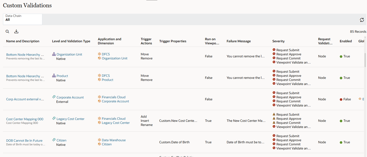

예를 들어 이 보고서에는 여러 애플리케이션의 계층 세트 및 노드 유형 레벨 모두에서 수행되는 다양한 심각도 레벨의 여러 검증이 나열되어 있습니다.
위에 설명된 사용자정의 검증 보고서를 표시하는 스크린샷
