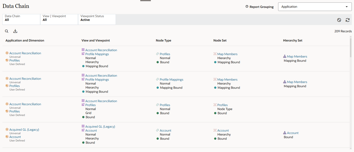

데이터 체인 보고서는 Oracle Fusion Cloud Enterprise Data Management의 모든 데이터 체인에 대한 뷰를 제공합니다.
데이터 체인은 일련의 관련 데이터 객체입니다(데이터 체인 이해 참조). 데이터 체인 보고서를 사용하면 개별 데이터 체인 객체의 데이터 체인 탭으로 이동할 필요 없이 Cloud EDM에서 데이터 체인 정보를 볼 수 있습니다.
보고서에서 데이터 체인 객체를 눌러 검사기에서 해당 객체를 열 수 있습니다.

이 보고서에는 다음 기능이 포함되어 있습니다.
  • 보고서 그룹화 드롭다운 메뉴를 사용하여 애플리케이션, 뷰, 뷰포인트 또는 노드 유형별로 보고서를 그룹화합니다.
  • 검색(검색 버튼)을 누르고 텍스트를 입력하여 보고서 결과를 검색합니다. 보고서 열에서 입력한 텍스트를 검색합니다.
  • 보고서 필터를 사용하여 원하는 데이터 체인 정보에 대한 보고서를 사용자정의합니다.
    • 데이터 체인: 모두를 선택하거나 특정 애플리케이션, 차원, 노드 유형, 계층 세트 또는 노드 세트를 선택합니다.
      차원을 선택하려면 개별 애플리케이션을 선택해야 합니다. 노드 유형, 계층 세트 및 노드 세트를 선택하려면 특정 차원을 선택해야 합니다.
    • 뷰 | 뷰포인트: 모두 또는 특정 뷰를 선택합니다. 뷰를 선택한 경우 모든 뷰포인트 또는 특정 뷰포인트를 선택할 수 있습니다.
    • 뷰포인트 상태: 활성, 아카이브됨 또는 모든 뷰포인트를 선택합니다.
      초안 상태인 뷰포인트는 보고서에 표시되지 않습니다.
  • 찾고 있는 데이터 체인 정보를 표시하도록 보고서를 사용자정의한 후 모든 일치하는 레코드를 파일로 다운로드(다운로드 버튼)를 눌러 보고서를 Excel 파일로 다운로드할 수 있습니다.
    다운로드된 보고서에는 보고서에 대한 필터 설정이 포함된 요약 탭과 보고서의 데이터 체인 정보가 포함된 데이터 체인 탭이 있습니다.
  • 데이터 새로고침(새로고침)을 눌러 필터 변경 후 보고서를 재실행하고 모든 필터 재설정 아이콘(재설정 버튼)을 눌러 필터를 기본 설정으로 재설정합니다.
  • 보고서에서 데이터 체인 객체를 눌러 검사기에서 해당 객체를 열 수 있습니다. 데이터 체인 검사를 참조하십시오.
