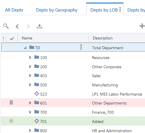

예를 들어, LOB별 Depts 뷰포인트에서 노드 601을 제거하고 노드 701을 추가합니다.
뷰포인트의 변경사항

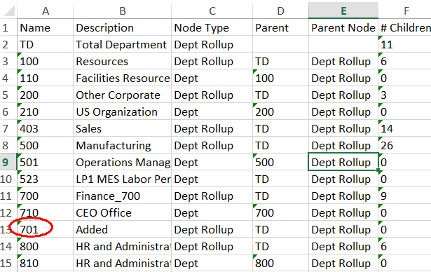

요청 변경이 표시된 뷰포인트를 다운로드하면 결과에 노드 701이 포함되고 노드 601이 제외됩니다.
변경사항이 표시된 뷰포인트 다운로드의 출력
