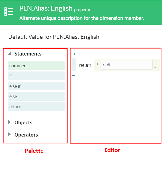

표현식 빌더 개요
표현식 빌더는 다음 두 영역으로 구성됩니다.
  • 팔레트에서는 표현식에 삽입할 필드를 선택할 수 있습니다.
  • 편집기에서는 표현식을 작성할 수 있습니다.
왼쪽에 팔레트가 있고 오른쪽에 편집기가 있는 표현식 빌더

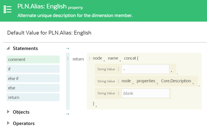

  • 표현식 항은 값으로 평가되는 객체 및 연산자로 구성됩니다. 다음 예에서는 표현식이 노드 이름과 하이픈, 노드 설명 순으로 연결하여 별칭 속성 값을 파생시킵니다.
    반환 node name concat 하이픈 node properties core description
    이 표현식에는 다음과 같이 표현식 항 아이콘으로 각각 표시되는 세 개의 표현식 항(및 네번째 항을 추가할 선택사항 자리 표시자)이 있습니다.
    • Node.name.concat(
    • -(하이픈 문자)
    • Node.properties.Core.Description
    표현식 항은 표현식 빌더에서 노란색 배경으로 표시되며, 각 표현식 항은 명령문 내에서 이동 또는 삭제될 수 있습니다. 표현식 내에서 표현식 항을 복사하여 붙여넣을 수도 있습니다. 표현식으로 복사하여 붙여넣기를 참조하십시오.

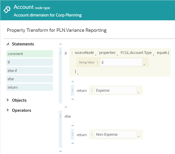

용어에 익숙해질 수 있도록 표현식의 예를 살펴보겠습니다.
If FCGL_Account Type is E, return Expense, else return Non-Expense 표현식
이 표현식은 기업 Planning 계정 차원과 Financials Cloud GL 계정 차원 간에 매핑되는 노드 유형 변환기에 대한 것입니다. 이 표현식이 작성되면 다음과 같이 읽습니다.
PLN.Variance Reporting 속성의 경우 소스 노드 속성 FCGL.Account Type이 "E"인 경우 "Expense"를 반환합니다. 아닌 경우 "Non-Expense"를 반환합니다.
스크린샷의 이 표현식에는 다음 요소가 포함되어 있습니다.
  1. 세 개의 명령문:
    • If FCGL.Account Type equals "E"
    • Return "Expense"
    • Return "Non-Expense"
    주:
    이 표현식을 빌드하는 경우 Else If 명령문을 추가할 필요가 없습니다. 표현식이 실행되면 IF 명령문이 True가 아닌 경우 논리가 다음 명령문으로 이동합니다. 표현식 빌드를 참조하십시오.
  2. 네 개의 표현식 항:
    • FCGL.Account Type equals
    • "E"
    • "Expense"
    • "Non-Expense"
  3. 한 개의 객체: sourceNode
  4. 두 개의 속성: FCGL.Account Type 및 properties
  5. 한 개의 메소드: equals
  6. 세 개의 리터럴: E, Expense, Non-Expense
