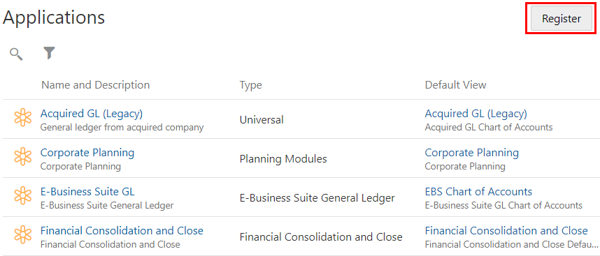

1단계: Cloud EDM에서 Oracle Financials Cloud General Ledger 애플리케이션 등록
  1. 애플리케이션에서 등록을 누릅니다.
    [애플리케이션] 페이지의 [등록] 버튼을 표시하는 스크린샷

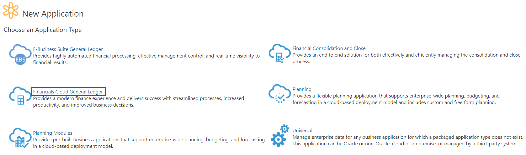

  2. Financials Cloud General Ledger 애플리케이션 유형을 선택합니다.
    Financials Cloud General Ledger가 강조표시된 애플리케이션 유형을 표시하는 스크린샷

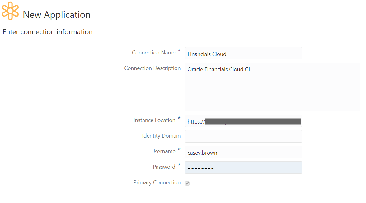

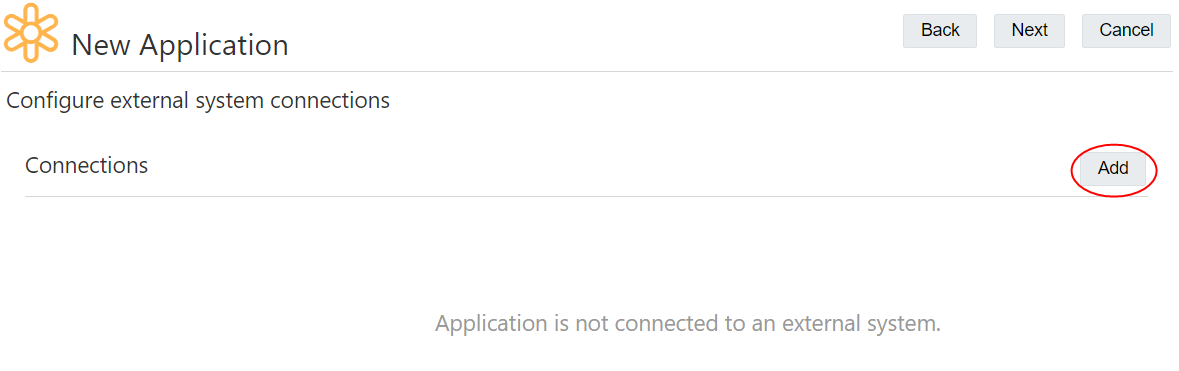

  3. 추가를 눌러 외부 Oracle Financials Cloud General Ledger 서비스에 연결 정보를 제공합니다.
    스크린샷은 연결 정보의 [추가] 버튼 표시
  4. 외부 Oracle Financials Cloud General Ledger 서비스의 연결 세부정보를 입력하고 다음을 누릅니다.
    연결 세부정보를 표시하는 스크린샷

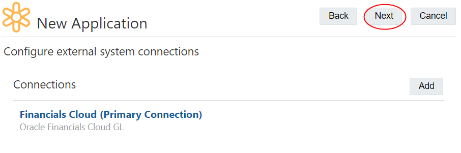

  5. 다음을 누릅니다.
    [다음] 버튼이 강조표시된 연결 화면을 표시하는 스크린샷

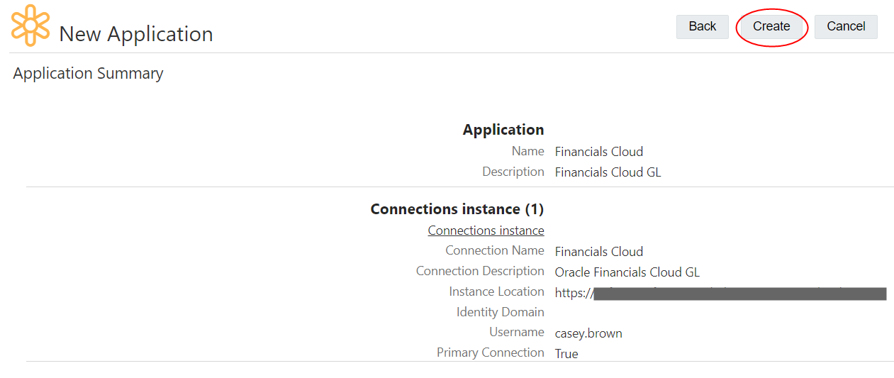

  6. 애플리케이션 요약 화면에서 생성.
    [생성] 버튼이 강조표시된 [애플리케이션 요약] 화면을 표시하는 스크린샷
    을 누릅니다.

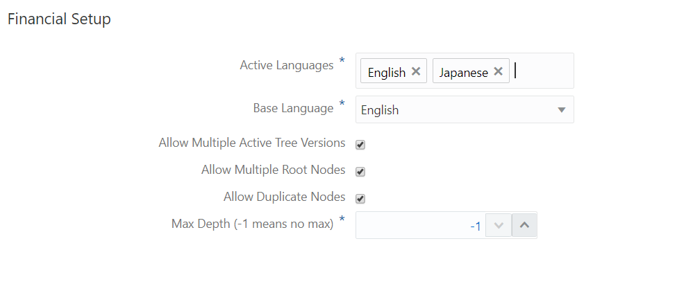

  7. [재무 설정] 화면에서 다음 정보를 입력하고 다음을 누릅니다.
    • 활성 언어: Oracle Financials Cloud 애플리케이션에서 활성 상태인 언어입니다.
    • 기본 언어: 활성 언어에서 기본 언어를 하나 선택합니다.
    • 여러 활성 트리 버전 허용: 트리 구조 정의에서 여러 활성 트리 버전을 허용합니다.
    • 여러 루트 노드 허용 : 계층에서 두 개 이상의 루트 노드를 사용합니다.
    • 중복 노드 허용 : 공유 노드를 사용합니다.
    • 최대 깊이: 트리 구조의 데이터 깊이 제한을 입력하거나 트리 구조에 깊이 제한이 없는 경우 -1을 입력합니다.
    단계에 설명된 대로 입력한 값을 포함하는 재무 설정 화면을 표시하는 스크린샷

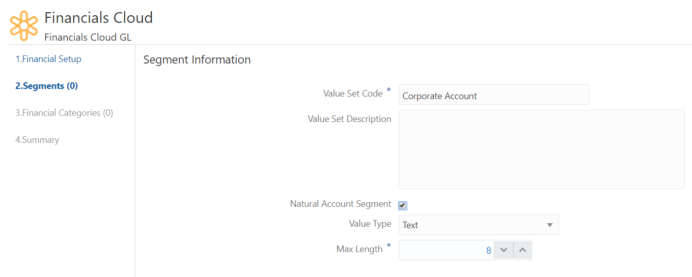

  8. [세그먼트] 페이지에서 다음 정보를 입력하고 다음을 누릅니다.
    • 값 세트 코드: Oracle Financials Cloud 애플리케이션에서 값 세트 코드를 입력합니다.
    • 값 세트 설명: 값 세트의 설명을 입력합니다.
    • 기본 계정 세그먼트: 이 세그먼트가 계정 차트의 기본 계정으로 사용되는 경우 선택합니다.
    • 값 유형: 값 세트의 값이 텍스트인지 아니면 숫자인지 지정합니다.
    • 최대 길이: 값 세트의 값에 대한 최대 문자 길이를 입력합니다.
    단계에 설명된 대로 세그먼트 화면을 표시하는 스크린샷

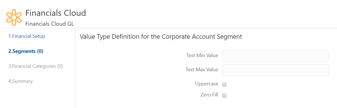

  9. [값 유형 정의] 페이지에서 최소값과 최대값을 입력하고 텍스트가 대문자이며 최대 문자 길이까지 0으로 입력해야 하는지 지정하고 다음을 누릅니다.
    스크린샷 표시

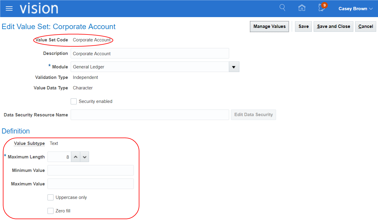

    주:
    이전 단계의 [세그먼트 정보 및 값 유형 정의] 필드 설정이 Oracle Financials Cloud 값 세트의 해당 설정과 일치해야 합니다. 값 세트 관리 태스크를 사용하여 Oracle Financials Cloud General Ledger에서 이 설정을 확인할 수 있습니다.
    화면에서 Oracle Financials Cloud [값 세트 편집] 화면 표시

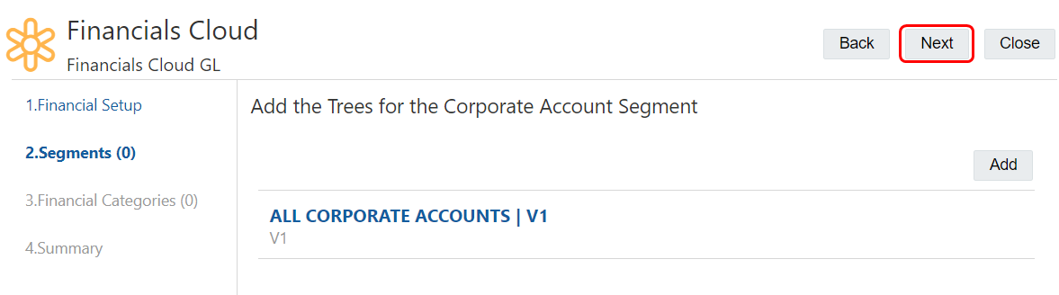

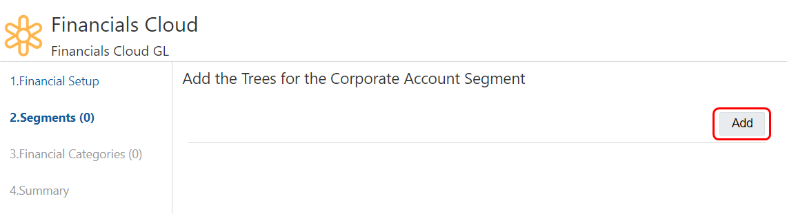

  10. 다음으로 [회사 계정] 세그먼트의 트리를 추가합니다. 추가를 누릅니다.
    [추가] 버튼이 강조표시된 [트리 추가] 페이지를 표시하는 스크린샷

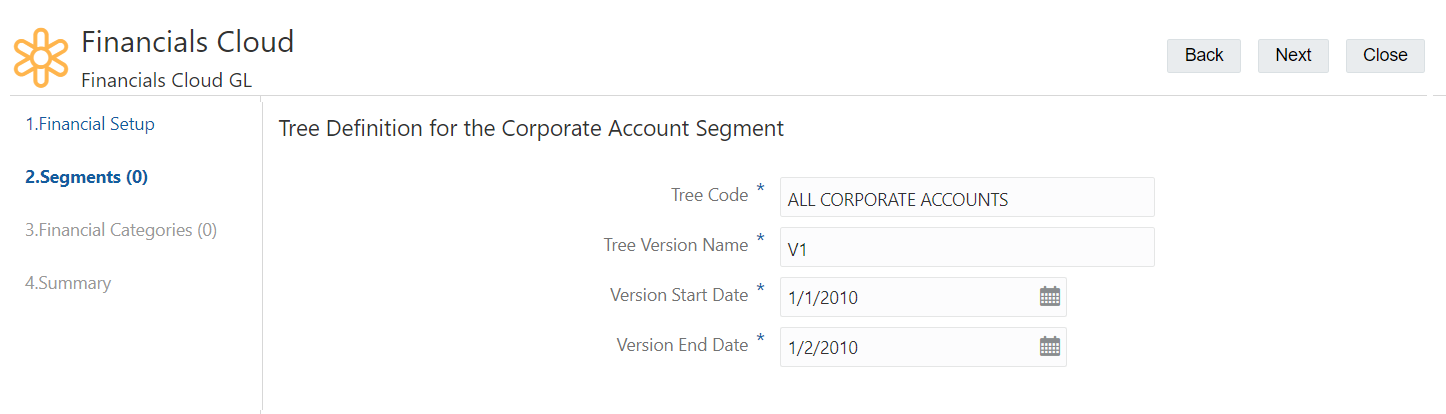

  11. 트리 코드, 트리 버전 이름, 버전 시작 날짜 및 버전 종료 날짜를 입력하고 다음을 누릅니다.
    트리 추가 화면을 보여주는 스크린샷
    주:
    트리 정의는 Oracle Financials Cloud 계정 계층에 있는 대응하는 트리 정의와 일치해야 합니다. 계정 계층 관리 태스크를 사용하여 Oracle Financials Cloud General Ledger에서 이 설정을 확인할 수 있습니다.
    Oracle Financials Cloud 트리 정의를 표시하는 스크린샷
  12. 다음을 눌러 [세그먼트 추가] 페이지로 돌아갑니다.
    [다음] 버튼이 강조표시된 [트리 추가] 페이지를 표시하는 스크린샷

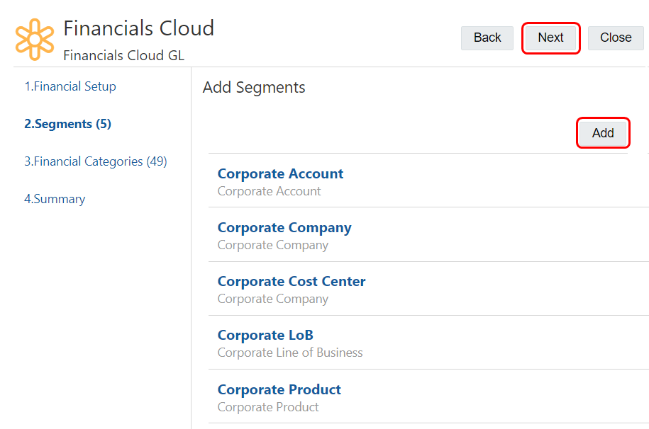

  13. 추가를 눌러 세그먼트와 트리를 계속 추가하고 완료되면 다음을 누릅니다. 이 시나리오에서는 기업, 기업 비용 센터, 기업 LoB 및 기업 제품의 세그먼트를 추가했습니다.
    [추가] 및 [다음] 버튼이 강조표시된 [세그먼트 추가] 페이지를 표시하는 스크린샷

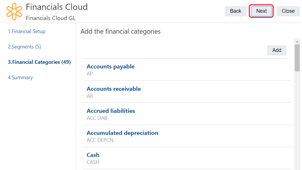

  14. [재무 범주] 페이지에서 다음을 누릅니다.
    주:
    [재무 범주] 페이지에는 Oracle Financials Cloud General Ledger의 기본 재무 범주가 나열됩니다. Oracle Financials Cloud General Ledger 서비스에서 재무 범주를 수정한 경우, 수정된 값과 일치하도록 여기에서 설정을 변경할 수 있습니다.
    [다음] 버튼이 강조표시된 [재무 범주] 페이지를 표시하는 스크린샷

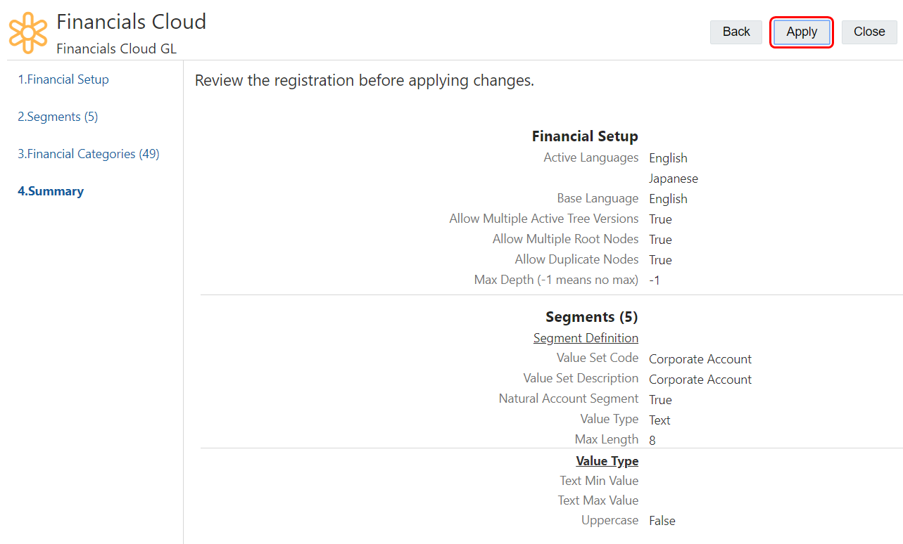

  15. 등록 요약을 검토하고 적용을 누릅니다.
    등록 요약 화면을 표시하는 스크린샷
