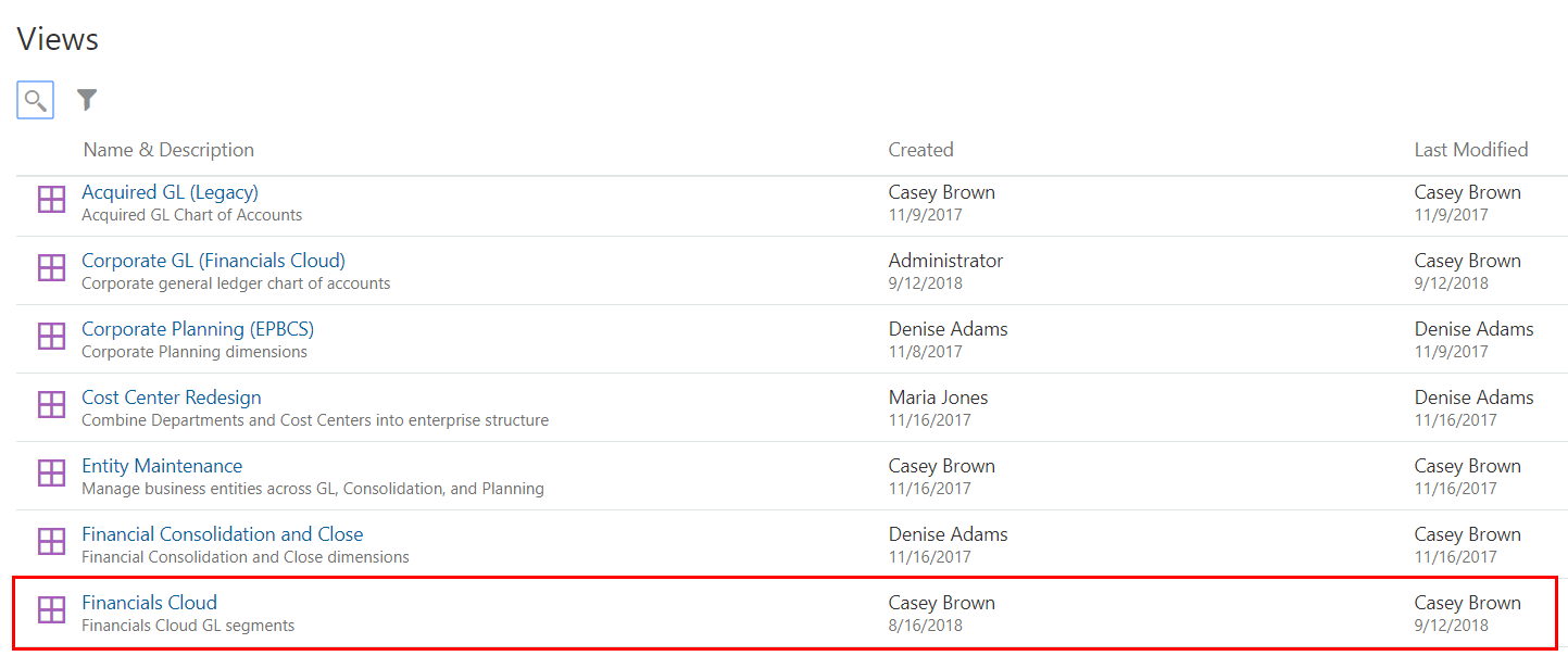

  1. 뷰에서 Financials Cloud 기본 뷰를 누릅니다.
    Financials Cloud 뷰가 강조표시된 뷰를 표시하는 스크린샷

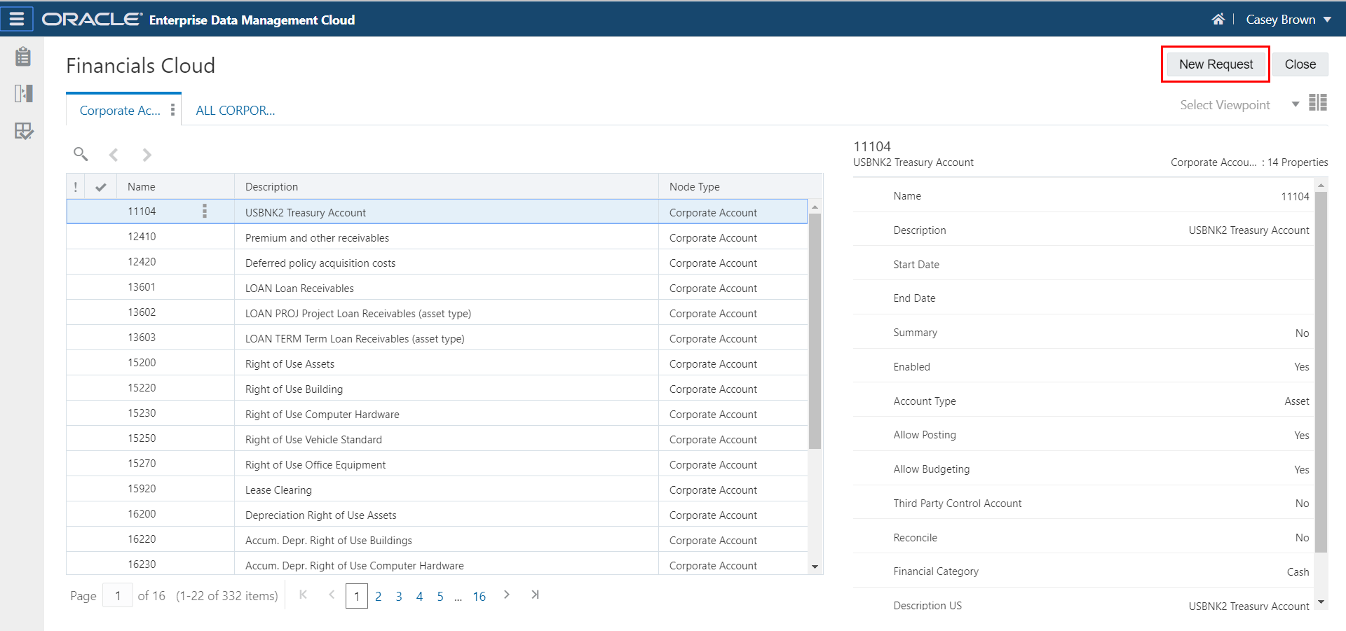

  2. 새 요청을 누릅니다.
    [새 요청] 버튼이 강조표시된 기업 계정 뷰포인트를 표시하는 스크린샷

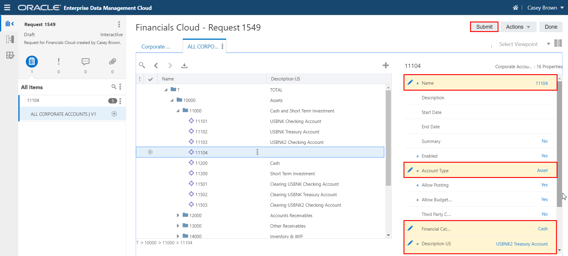

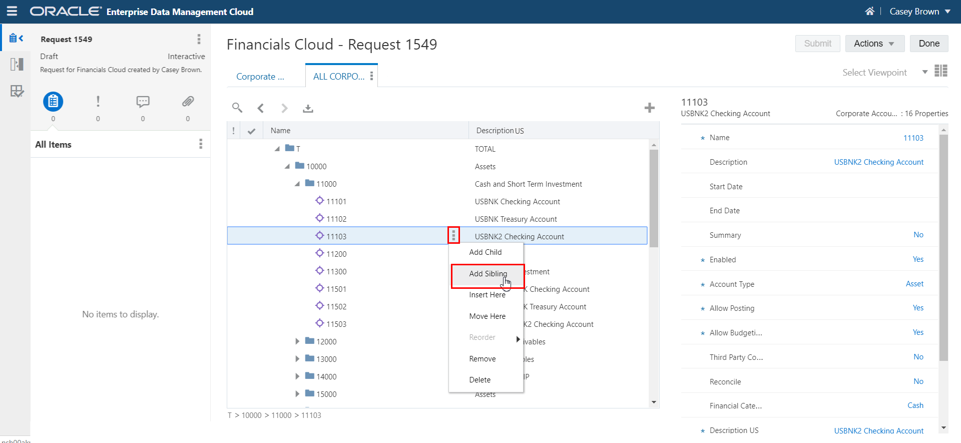

  3. ALL CORPORATE ACCOUNTS 뷰포인트에서 11103 노드로 이동하고 작업을 누른 다음 동위 추가를 선택합니다.
    [동위 추가]가 강조표시된 노드 11103을 표시하는 스크린샷
  4. 등록정보 패널에서 해당 등록정보를 입력한 다음 제출을 누릅니다.
    • 이름: 11104
    • 설명 미국: USBNK2 채권 계정
      주:
      이 프로시저의 이미지에 표시된 대로 설명을 보려면 기본 언어의 설명 등록정보(예: 설명 미국)를 표시된 열에 추가합니다.
    • 계정 유형: 자산
    • 재무 범주: 현금
    단계에 설명된 등록정보를 표시하는 스크린샷

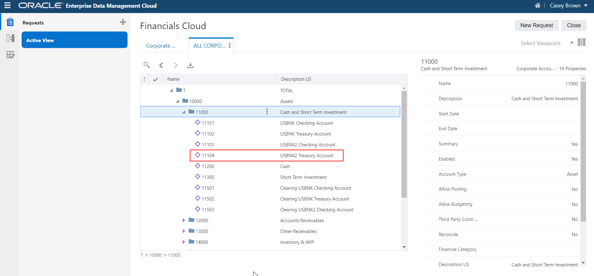

  5. 노드가 뷰포인트에 추가되었는지 확인합니다.
    계층의 노드 11104를 표시하는 스크린샷

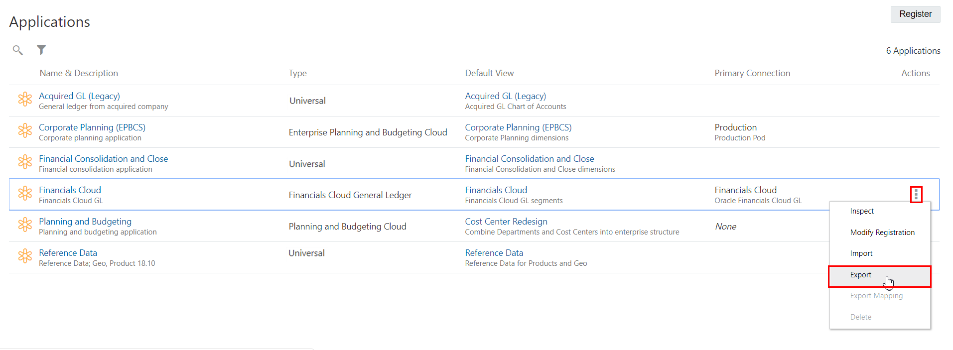

  1. 애플리케이션에서 Financials Cloud로 스크롤하고 작업 버튼을 누른 다음 익스포트를 선택합니다.
    [익스포트] 버튼이 강조표시된 Financials Cloud 애플리케이션을 표시하는 스크린샷

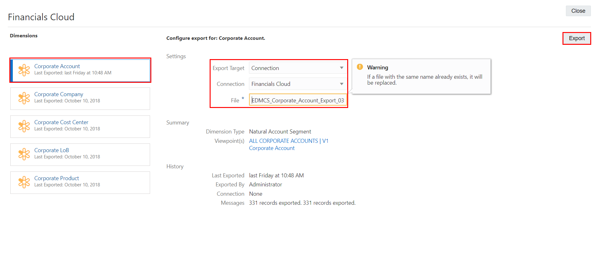

  2. [익스포트] 화면에서 다음 작업을 수행합니다.
    1. 기업 계정 차원을 선택합니다.
    2. 익스포트 타겟에 연결을 선택합니다.
    3. Financials Cloud 연결을 선택합니다.
    4. EDMCS_Corporate_Account_Export_031819.zip과 같은 파일 이름을 입력합니다.
    5. 익스포트를 누릅니다.
    이 단계에 설명된 옵션이 포함된 익스포트 화면을 보여주는 스크린샷
