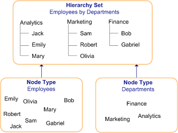

다음 다이어그램은 분석, 재무 및 마케팅 계층에 대한 계층이 포함된 계층 세트를 나타냅니다.
분석 재무 및 마케팅 부서의 직원 계층입니다.
다음 예에 표시된 것처럼 이 예의 계층 세트는 부서 노드에는 직원 1차 하위 노드가 있을 수 있으며 직원 노드에는 1차 하위 노드가 있을 수 없음을 지정합니다.
부서 노드에는 직원 1차 하위 노드가 있을 수 있으며 직원 노드에는 1차 하위 노드가 있을 수 없습니다.
부서 노드에 부서 및 직원 노드가 둘 다 포함될 수 있는 뷰포인트를 생성해야 한다고 가정하겠습니다. 다음 예에 표시된 것처럼 부서 노드에 직원 및 부서 1차 하위 노드 유형이 포함될 수 있음을 지정하는 계층 세트를 생성합니다.
부서 노드에는 직원 및 부서 1차 하위 노드가 있을 수 있으며 직원 노드에는 1차 하위 노드가 있을 수 없습니다.
