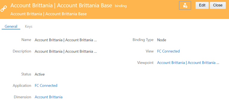

  6. 검사하려는 바인딩의 이름을 누릅니다.
    바인딩 검사기의 일반 탭에는 바인딩에 관한 다음 정보가 표시됩니다.
    • 이름 및 설명
    • 상태(초안, 활성 또는 아카이브됨)
    • 바인딩을 포함하는 애플리케이션
    • 바인딩이 첨부된 차원
    • 바인딩 유형(노드 또는 계층)
    • 차원이 바인딩된 뷰포인트와 뷰포인트를 포함하는 뷰
    위에 설명된 대로 필드가 포함된 바인딩 검사기의 스크린샷입니다.

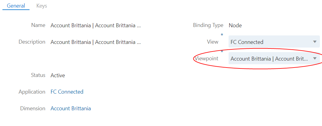

  7. 선택사항: 차원이 바인딩된 뷰포인트를 변경하려면 다음 작업을 수행하십시오.
    1. 바인딩 검사기에서 편집을 누릅니다.
    2. 뷰에서 차원을 바인딩할 뷰포인트가 포함된 뷰를 선택합니다.
    3. 뷰포인트에서 차원을 바인딩할 뷰포인트를 선택합니다.
    4. 저장을 누릅니다.
      저장을 누르면 사전 정의된 바인딩 규칙이 적용됩니다. 자세한 내용은 다음 항목을 참조하십시오.
주:
다른 유형의 뷰포인트를 가리키도록 바인딩을 변경할 수 없습니다. 즉 바인딩이 노드-유형 뷰포인트를 가리키는 경우 바인딩을 계층-유형 뷰포인트로 전환할 수 없습니다.
바인딩 검사기의 뷰와 뷰포인트 드롭다운 메뉴를 표시하는 스크린샷

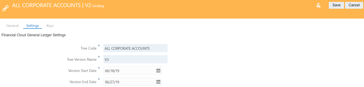

바인딩 설정 편집
Oracle Financials Cloud General Ledger 차원의 계층-유형 바인딩인 경우에만 바인딩 설정을 편집하여 바인딩이 가리키는 트리 코드 및 트리 버전을 변경할 수 있습니다.
바인딩 설정을 편집하려면 다음을 수행합니다.
  1. 편집할 바인딩이 포함된 애플리케이션을 검사합니다.
  2. 차원 탭에서 바인딩을 편집할 차원을 누릅니다.
    차원은 차원 검사기에 표시됩니다.
  3. 바인딩 탭에서 설정을 편집할 바인딩을 누릅니다. 계층-유형 바인딩인 경우에만 설정을 편집할 수 있습니다.
  4. 바인딩 검사기에서 설정을 누릅니다.
    주:
    [설정] 탭은 Oracle Financials Cloud General Ledger 차원의 계층-유형 바인딩인 경우에만 사용으로 설정됩니다.
  5. 편집을 누릅니다.
  6. 바인딩의 새 트리 코드, 트리 버전 이름, 트리 버전 시작 및 종료 날짜를 입력한 후 저장을 누릅니다.
    이 단계에 설명된 편집가능 필드가 있는 바인딩 설정 화면을 보여 주는 스크린샷
    서비스는 바인딩 설정을 검증하고 새 설정으로 바인딩을 업데이트합니다.
