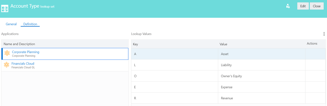

계정 유형 룩업을 보여 주는 룩업 세트 검사기
