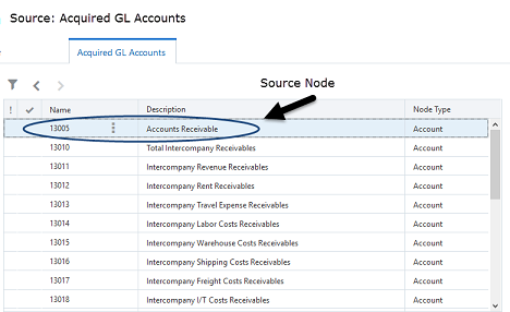

소스는 아래 표시된 인수 GL 애플리케이션 및 계정 차원입니다.
인수 GL 계정은 소스 노드입니다.

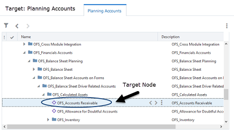

타겟은 아래 표시된 Planning 애플리케이션 및 계정 차원입니다.
타겟 노드인 계획 계정입니다.
매핑 뷰포인트 또는 계층 내에서 계획 계정인 대상 노드를 추가하십시오. 그런 다음 아래 표시된 대로 일반 원장 계정인 소스 노드를 추가하십시오.
