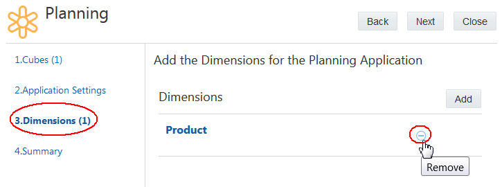

차원 제거
애플리케이션에서 차원을 제거하려면 다음을 수행합니다.
  1. 애플리케이션에서 해당 애플리케이션을 찾아 줄임표 버튼을 누르고 등록 수정을 선택합니다.
  2. 차원을 선택하고 제거 버튼을 누릅니다.
    차원 제거 예
