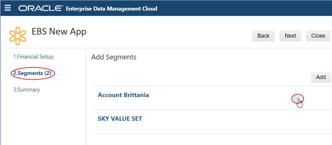

세그먼트 제거
애플리케이션에서 세그먼트를 제거하려면 다음을 수행하십시오.
