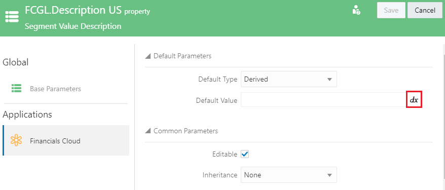

  4. 기본 유형에서 파생을 선택합니다.
    파생으로 기본 유형 변경
  5. 기본값 텍스트 상자에서 표현식 아이콘을 누릅니다.
    기본값 dx 아이콘
  6. 속성을 계산하는 표현식을 정의하고 적용을 누릅니다. 표현식 정의 방법에 대한 자세한 내용은 표현식을 사용하여 사용자정의 비즈니스 논리 정의를 참조하십시오.
