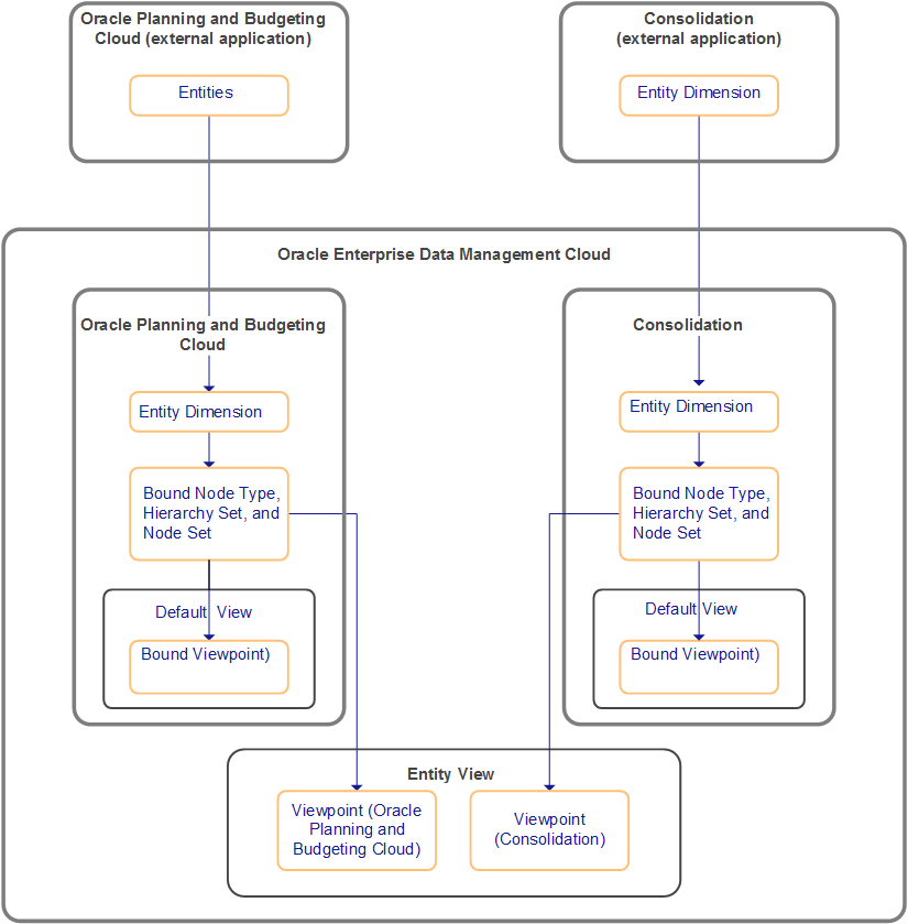

통합 및 Planning 외부 애플리케이션에 의해 포함된 엔티티 차원의 노드를 합리화해야 한다고 가정해보겠습니다. 두 개의 외부 애플리케이션을 등록하고 각각의 엔티티 차원을 정의합니다. 등록 프로세스에서는 기본 뷰, 바인딩된 뷰포인트, 관련 있는 바인딩된 데이터 객체를 생성합니다.
다음 다이어그램에 표시된 대로 애플리케이션 간 공유를 사용으로 설정하려면 두 개의 뷰포인트가 있는 하나의 뷰를 생성합니다. 이 예에서는 새 뷰의 이름이 엔티티 뷰로 지정되었습니다. 각 뷰포인트는 해당 엔티티 차원의 바인딩된 노드 세트를 사용합니다.
두 애플리케이션에는 고유한 기본 뷰와 바인딩된 데이터 객체가 있습니다. 바인딩된 데이터 객체로 빌드되고 데이터 공유에 사용될 수 있는 뷰포인트가 뷰에 포함됩니다.
사용자는 엔티티 뷰를 사용하여 차원 데이터를 관리할 수 있습니다. 예를 들어 사용자는 뷰포인트 간에 노드를 복사할 수 있습니다. 엔티티 뷰의 뷰포인트에서 바인딩된 노드 세트를 사용하므로 새 뷰포인트의 변경된 내용이 바인딩된 뷰포인트에 반영되며 익스포트될 수 있습니다.
