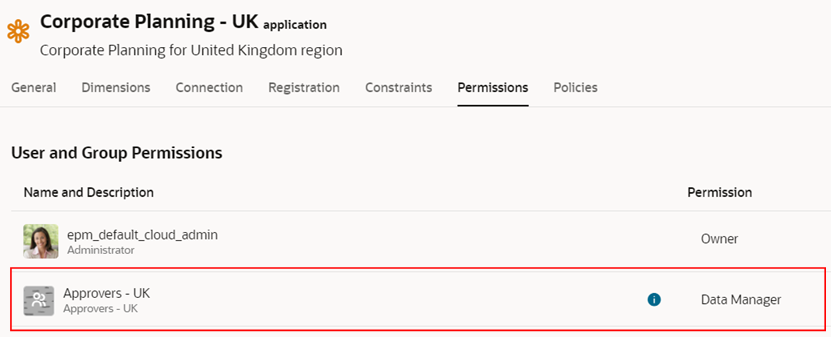

또한 새 그룹인 Approvers - UK를 생성하고 새 애플리케이션에 대한 Data Manager 권한을 해당 그룹에 지정했습니다.
