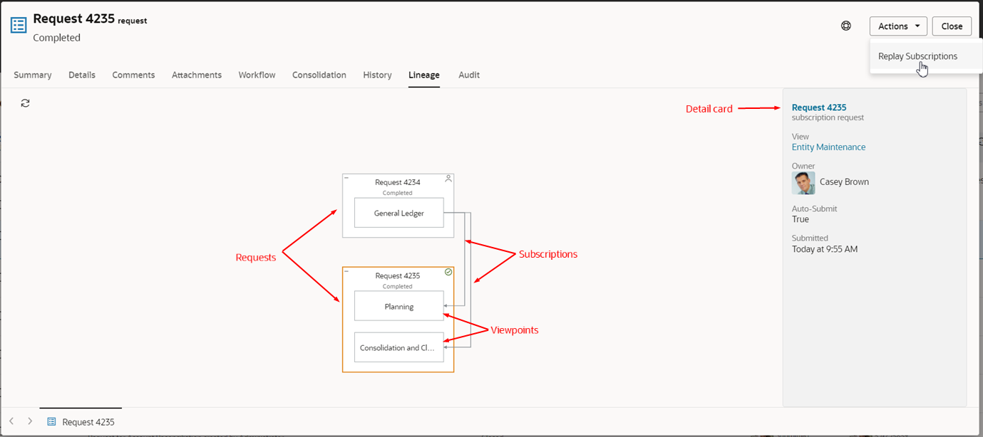

아래 설명된 요소가 포함된 선형 탭을 보여 주는 스크린샷
선형 탭의 각 요청은 상자로 표시되며, 이 상자에는 다이어그램 맨위에 원래 대화식 요청이 포함되어 있습니다. 각 상자를 확장하여 요청 내 뷰포인트를 표시할 수 있습니다. 구독은 요청이 축소되어 있는 경우 파선 화살표로 표시되고 요청이 확장되어 있어 뷰포인트를 볼 수 있는 경우 실선 화살표로 표시됩니다.
요청, 뷰포인트 또는 구독을 눌러 완료된 요청 제출 날짜나 초안 요청의 현재 지정 대상자 같은 세부정보를 세부정보 카드에 표시하십시오. 세부정보 카드에는 해당 객체에 대한 추가 정보를 가져올 링크도 포함되어 있습니다. 예를 들어 세부정보 카드에 요청이 표시되면 세부정보 카드의 링크를 사용하여 요청 또는 뷰를 검사할 수 있습니다. 세부정보 카드에 구독이 표시되면 세부정보 카드의 링크를 사용하여 소스 및 타겟 뷰와 뷰포인트뿐 아니라 구독도 검사할 수 있습니다.
요청 선형의 일부인 요청이 삭제되는 경우 삭제된 요청의 자리표시자가 다이어그램에 표시되고 후속 구독 또는 요청은 표시되지 않습니다. 삭제된 구독 요청을 눌러 삭제된 요청에 관한 추가 정보를 봅니다.
마우스를 사용하여 다이어그램 위치를 바꾸고 다이어그램을 확대 및 축소할 수 있습니다. 모든 요청 확장(요청 확장 아이콘)을 눌러 선형 다이어그램에서 모든 요청을 확장합니다. 원래 다이어그램을 복원하거나 현재 진행 중인 구독의 상태를 업데이트하려면 새로고침(새로고침 아이콘)을 누릅니다. 다이어그램을 새로고침하면 확장된 요청과 축소된 요청의 현재 상태가 유지됩니다.

완료된 요청의 요청 검사기에서 작업, 구독 재생을 차례로 누릅니다.
구독 재생 메뉴 항목은 모든 완료된 요청에 표시됩니다. 그러나 이 작업을 선택하면 실패한 구독이나 실행된 적이 없는 구독이 포함된 요청만 재처리됩니다.
