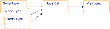

목록의 데이터 체인
목록을 나타내는 뷰포인트는 하나의 노드 세트를 참조합니다. 노드 세트는 다음 다이어그램에 표시된 것처럼 하나 이상의 노드 유형을 참조합니다.
목록에 대한 뷰포인트는 하나의 노드 세트를 참조합니다. 노드 세트는 하나 이상의 노드 유형을 참조합니다.

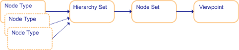

계층의 데이터 체인
계층을 나타내는 뷰포인트는 하나의 노드 세트를 참조합니다. 노드 세트는 하나의 계층 세트를 참조하고, 이 계층 세트는 하나 이상의 노드 유형을 참조합니다. 다음 다이어그램은 계층이 포함된 뷰포인트의 데이터 체인을 보여줍니다.
계층에 대한 뷰포인트는 하나의 노드 세트를 참조합니다. 노드 세트는 하나의 계층 세트를 참조하고, 이 계층 세트는 하나 이상의 노드 유형을 참조합니다.

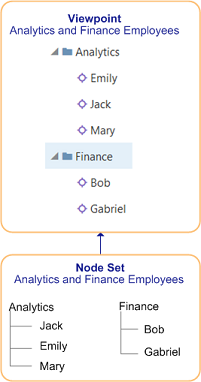

예 17-1에 있는 뷰포인트에서는 다음 다이어그램에 표시된 것처럼 분석 및 재무 계층이 포함된 노드 세트를 사용합니다.
이 뷰포인트에서는 분석 및 재무 계층이 포함된 노드 세트를 사용합니다.

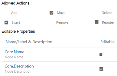

뷰포인트에서 사용자가 수행할 수 있는 작업과 편집할 수 있는 등록정보를 지정할 수 있습니다. 다음 예에서는 사용자가 노드를 삽입하고 이동할 수 있으며 설명 등록정보는 편집할 수 있으나 이름 등록정보는 편집할 수 없습니다.
뷰포인트에서 노드를 삽입하고 제거하며 설명 등록정보를 편집할 수 있습니다.
