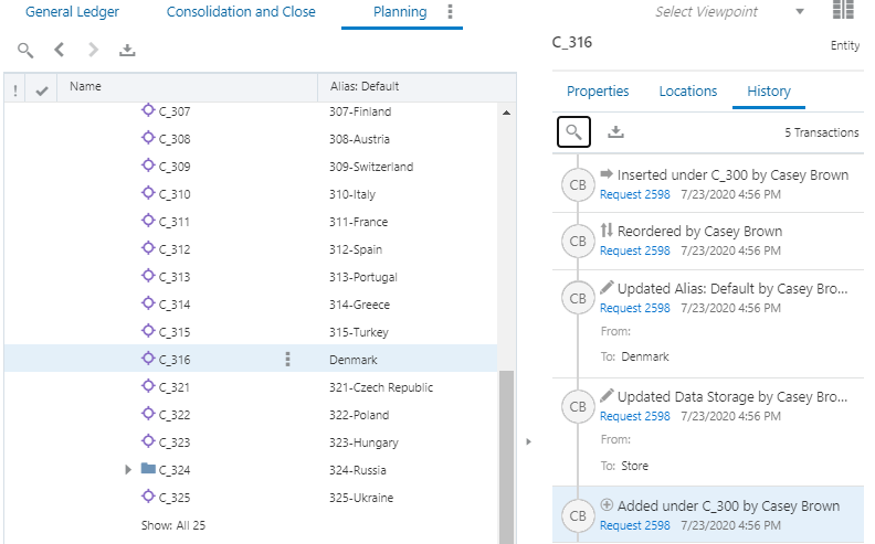

  1. 뷰를 열고 뷰포인트를 선택하십시오.
  2. 내역을 볼 노드를 선택하고 내역 탭을 선택하십시오.
    노드 내역

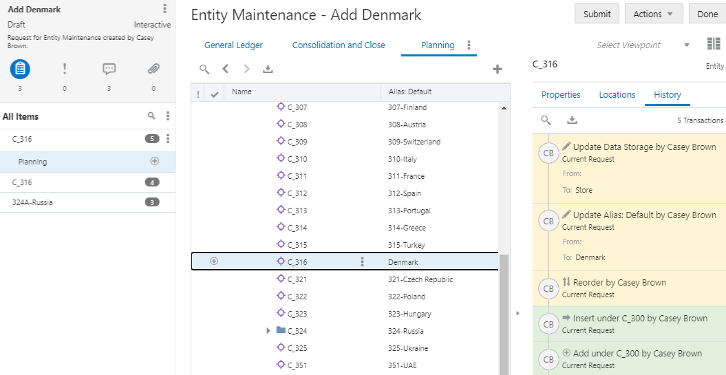

    초안 요청의 노드 내역도 사용할 수 있습니다.
    초안 요청의 노드 내역
  3. 노드 내역 목록에서 다음을 수행할 수 있습니다.
    • 변경된 요청을 검사하려면 링크를 누르십시오.
    • 특정 텍스트를 검색하여 목록을 필터링합니다.
      1. 검색을 누르고 검색 문자열을 입력합니다.
      2. 다른 검색 문자열을 입력하여 다른 검색을 수행하거나 취소 버튼을 눌러 모든 노드 내역을 표시할 수 있습니다.
    • 노드 내역 목록 또는 필터링된 목록을 파일로 다운로드하십시오.
      1. 노드 내역 다운로드를 누릅니다.
      2. 필요한 경우 파일 이름을 변경하고 저장을 누릅니다.
