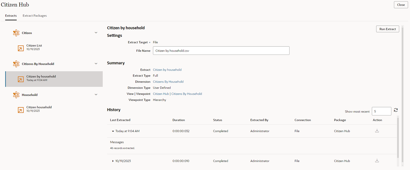

애플리케이션 목록에서 공용 추출을 실행하려면:
  1. 애플리케이션의 작업 열에서 작업을 누르고 추출을 선택합니다.
  2. 추출의 실행할 차원(차원 아이콘으로 표시됨)에서 추출(추출 아이콘으로 표시됨)을 선택합니다.
    확장 버튼을 눌러 각 차원의 추출을 숨기거나 표시합니다.
    주:
    추출을 마지막으로 실행한 날짜와 시간은 각 추출 아래 표시됩니다.
  3. 추출 타겟에서 옵션을 선택합니다.
    • 연결: 추출 정의에 지정된 글로벌 연결로 추출을 실행합니다. (글로벌 연결이 추출에 정의된 경우에만 사용가능).
    • 파일: 텍스트 파일로 추출을 실행합니다. 추출할 텍스트 파일의 이름을 편집할 수 있습니다.
  4. 선택사항(전체 또는 생성 추출만 해당): 요청 드롭다운 메뉴를 사용하여 추출 컨텍스트로 사용할 요청을 선택합니다. 다음 기준을 충족하는 요청 중에서 선택할 수 있습니다.
    • 요청은 승인 또는 커밋 단계에만 있어야 합니다. 초안 요청을 선택할 수 없습니다.
    • 드롭다운 메뉴에서 요청을 볼 수 있으려면 요청의 항목에 대한 데이터 관리자이거나 요청의 참가자, 초대받은 사람 또는 협업자여야 합니다.
    추출을 실행하면 시각화된 요청의 범위에서 실행됩니다. 즉, 뷰포인트 및 선택한 요청의 변경사항에 대해 실행됩니다.
  5. 선택사항 (증분 추출에만 해당): 추출의 기본 시작 및 종료 날짜를 수정합니다.
    주:
    이렇게 하면 현재 증분 추출에 대한 기본 시작 및 종료 날짜만 대체됩니다. 추출 자체의 기본값은 변경되지 않습니다. 대체 제거(대체 제거 버튼)를 눌러 추출에서 원래 값을 복원합니다.
  6. 선택사항: 추출, 차원 또는 뷰 및 뷰포인트를 눌러 해당 객체를 검사하거나 편집합니다.
  7. 추출 실행을 누릅니다.
    상태 메시지가 페이지 맨 위에 표시됩니다.

프로시저에 설명된 옵션과 함께 추출 실행 페이지를 보여주는 스크린샷
