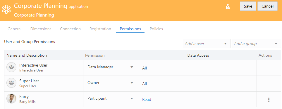

사용자 또는 그룹에 데이터 객체에 대한 권한을 추가하려면 다음을 수행합니다.
  1. 데이터 객체에 대한 객체 검사기를 여십시오. 예를 들어 다음을 참조하십시오.
  2. 권한 탭에서 편집을 누릅니다.
  3. 사용자 추가 또는 그룹 추가 드롭다운 목록에서 권한을 부여할 사용자 또는 그룹을 선택합니다.
    주:
    사용자가 현재 없는 그룹은 빈 그룹 아이콘 아이콘으로 표시됩니다. 서비스 관리자는 액세스 제어에서 그룹에 사용자를 지정할 수 있습니다. 액세스 제어 관리의 액세스 제어 개요을 참조하십시오.
  4. (선택사항) 그룹의 사용자를 표시하려면 그룹 정보를 누릅니다.
  5. 권한 드롭다운 목록에서 사용자 또는 그룹에 부여할 권한 레벨을 선택합니다.
    권한 추가 필드가 표시된 애플리케이션 검사기를 보여주는 스크린샷
  6. (선택사항) 참가자 권한의 경우 데이터 액세스 권한도 지정할 수 있습니다. 데이터 액세스 권한 구성을 참조하십시오.
  7. 저장을 누릅니다.
