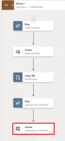

  2. 아래로 스크롤하여 Invoke uploadExtracttoDatabase 단계를 찾습니다.
    엔드포인트 호출 스크린샷
  3. 작업 작업 아이콘을 누르고 편집을 선택합니다.
  4. 기본 정보 편집에서 수행할 작업을 선택하십시오.를 테이블에서 작업 수행으로 설정된 상태로 두고, 테이블에서 수행할 작업을 선택하십시오.를 삽입으로 설정된 상태로 둡니다. 계속을 누릅니다.
  5. 테이블 편집 작업에서 추가를 눌러 테이블을 선택합니다. 스키마 및 테이블 이름 드롭다운 필드를 사용하여 추출된 데이터에 대한 데이터베이스 테이블 생성 프로시저에서 생성한 스키마와 테이블을 선택합니다. 테이블 유형에서 테이블을 선택하고 검색을 누릅니다.
  6. 검색 결과에서 테이블이 [사용가능]에서 [선택됨]으로 이동하며 계속을 누릅니다.
  7. 계속, 완료 순으로 누릅니다.
  8. 저장을 누릅니다.

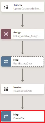

  2. 아래로 스크롤하여 Invoke ReadExtractData 단계를 찾습니다.
    추출 데이터 읽기 엔드포인트 호출 스크린샷
  4. 기본 정보 편집에서 수행할 작업을 선택하십시오.를 테이블에서 작업 수행으로 설정된 상태로 두고, 테이블에서 수행할 작업을 선택하십시오.를 선택으로 설정된 상태로 둡니다. 계속을 누릅니다.
  7. 계속, 완료 순으로 누릅니다.

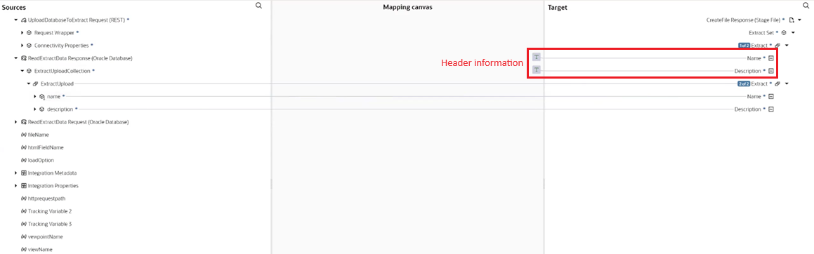

통합 매핑 확인:
  1. 통합 편집기에서 아래로 스크롤하여 Map CreateFile 단계를 찾습니다.
    파일 생성 매핑 스크린샷
  2. 작업 작업 아이콘을 누르고 편집을 선택합니다.
  3. 매핑에 다음 정보가 있는지 확인합니다.
    소스 타겟
    매핑 캔버스의 'Name' 텍스트 항목 추출 2 중 1: Name(파일 이름 헤더)
    매핑 캔버스의 'Description' 텍스트 항목 추출 2 중 1: Description(파일 설명 헤더)
    ReadExtractData Response, ExtractUploadCollection, ExtractUpload, name 추출 2 중 2: Name(실제 이름 속성 값)
    ReadExtractData Response, ExtractUploadCollection, ExtractUpload, description 추출 2 중 2: Description(실제 설명 속성 값)
    예를 들어 아래 스크린샷을 참조하십시오.
    단계에 설명된 매핑 스크린샷
  4. 저장을 누릅니다.
