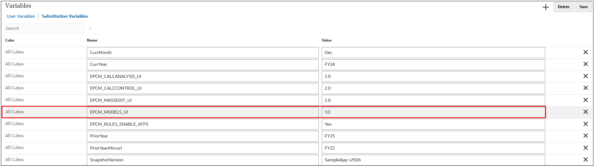

원래 모델 1.0 화면으로 일시적으로 되돌리려면:
  1. 홈 페이지에서 툴, 변수 순으로 선택합니다.
  2. 변수 탭에서 대체 변수를 누른 다음, 더하기 기호를 눌러 새 변수를 정의합니다.
  3. 큐브 필드를 모든 큐브로 설정된 상태로 두고 다음과 같이 모델 1.0 화면에 대한 EPCM_MODELS_UI 대체 변수를 입력합니다.
    모델 1.0에 대한 대체 변수
