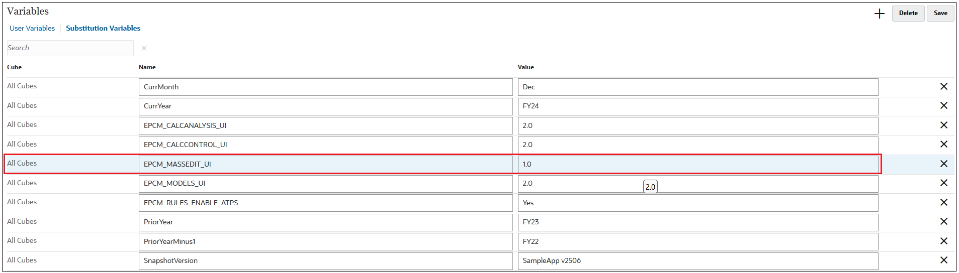

원래 디자이너 1.0 대량 편집 탭으로 일시적으로 되돌리려면:
  1. 홈 페이지에서 툴, 변수 순으로 선택합니다.
  2. 변수 탭에서 대체 변수를 누른 다음, 더하기 기호를 눌러 새 변수를 정의합니다.
  3. 큐브 필드는 모든 큐브로 설정된 상태로 두고 다음과 같이 대량 편집 1.0 탭에 대한 EPCM_MASSEDIT_UI 대체 변수를 입력합니다.
    대량 편집 2.0에 대한 대체 변수
이러한 대체 변수는 모든 사용자에게 적용할 수 있습니다(사용자 레벨 환경설정이 아님).
