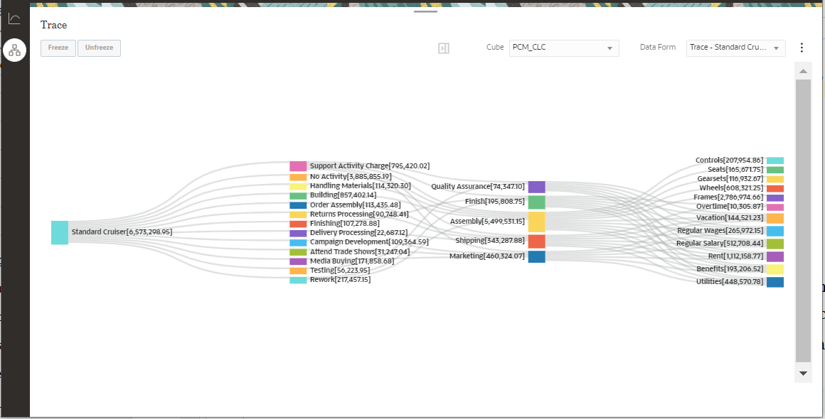

추적은 데이터 양식이 다이어그램으로 표현된 것입니다. 이 기능을 통해 다음 작업을 수행할 수 있습니다.
  • 생키 다이어그램을 사용하여 양식의 데이터 관계를 시각화합니다.
  • 모델에서 할당 금액 흐름을 추적합니다. 예를 들어 자금 사용 위치, 사용 방법, 프로덕션에 관련된 각 세그먼트별 사용 금액이 있습니다.
  • 부서, 기능, 해당 기능 사용 유틸리티에서 자금 사용 위치의 비용을 재조정합니다.
  • 수익에 대한 비용 흐름을 평가 및 검증합니다.
다음 다이어그램은 Enterprise Profitability and Cost Management와 함께 제공되는 BKsML50 샘플 애플리케이션의 "Bikes" 회사에 대한 제품 비용을 보여줍니다. 샘플 애플리케이션 생성를 참조하십시오. 다이어그램의 맨 오른쪽 노드는 모든 제품 제조와 관련된 비용을 보여줍니다. 이러한 비용은 다양한 부서를 통해 제품과 연계되며 부서는 수행하는 일부 기능에 이러한 비용을 사용합니다. 다이어그램은 비용을 제품에 맞추는 방법을 보여 줍니다.
샘플 추적 다이어그램
