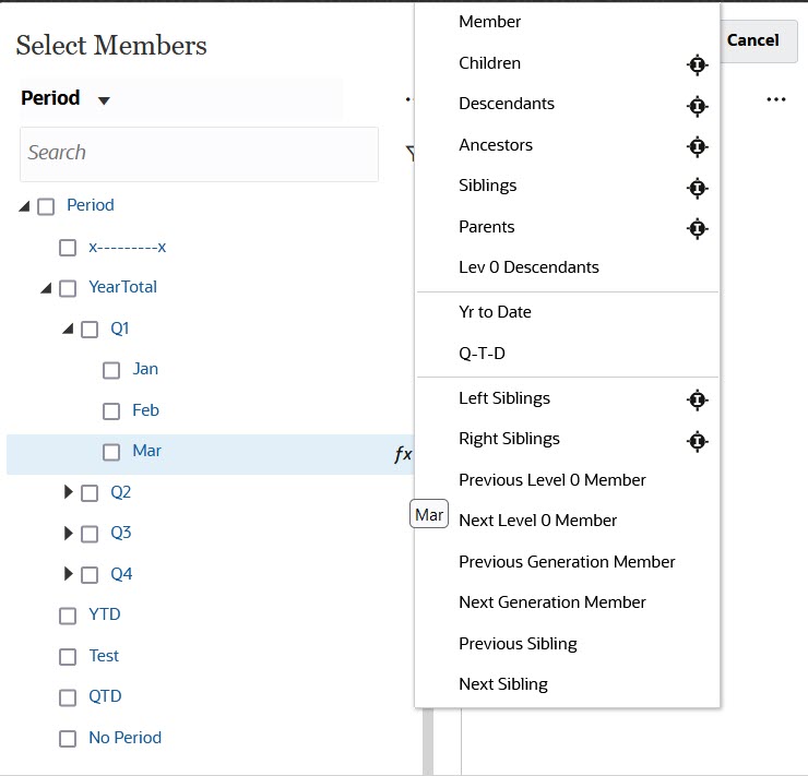

  1. 임시 그리드에서 기간 차원을 마우스 오른쪽 버튼으로 누르고 멤버 선택기를 선택합니다.
  2. 사용가능 시계열 멤버를 표시할 멤버 예를 들어, Q-T-D 옆의 함수 선택기(함수 선택기 아이콘)를 누릅니다.
    임시 그리드의 함수 선택기

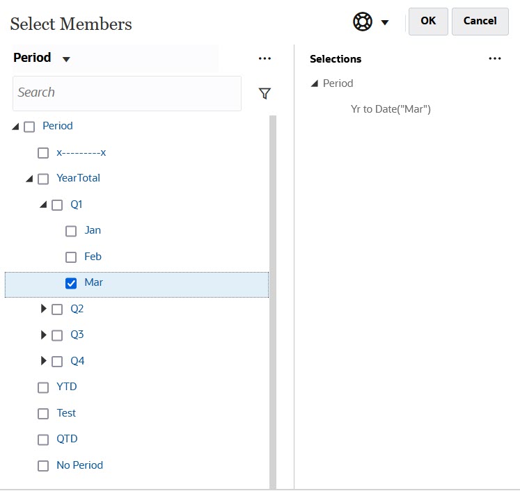

  3. 목록에서 시계열 멤버를 선택합니다. 이 예에서는 3월을 선택한 상태에서 연간 누계를 선택하면 선택항목 창에 연간 누계("3월")가 추가됩니다.
    멤버 선택기의 DTS 선택
  4. 확인을 누릅니다.
