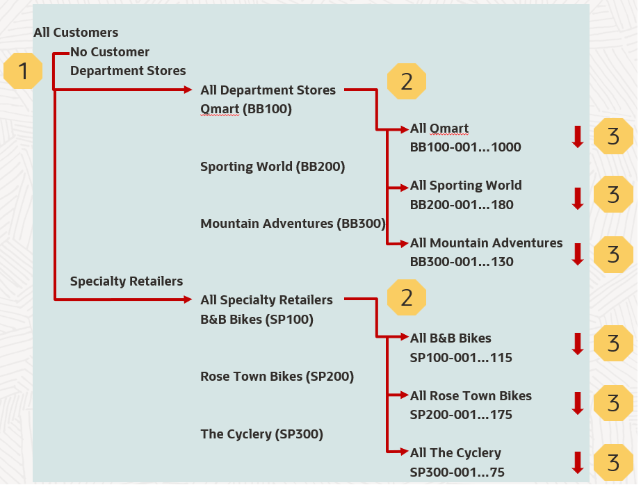

예를 들어, 광고 예산이 있는 상태에서 채널 범주를 통해 고객 그룹과 고객 위치에 자금을 할당한다고 가정합니다.
할당 예를 위한 샘플 백화점 및 제품
이 예에서:
  • 1: 광고는 채널 범주인 [All Department Stores, All Speciality Retailers]에 할당됩니다.
  • 2: 채널 범주는 고객 그룹인 [All Qmart, All Sporting World, All Mountain Adventures, All B&B Bikes, All Rose Town Bikes, All the Cyclery]에 할당됩니다.
  • 3: 고객 그룹은 고객 위치인 [1000 Qmart, 180 Sporting World, 130 Mountain Adventures, 115 B&B Bikes, 175 Rose Town Bikes, 75 The Cyclery]에 할당됩니다.
이제 All Department Stores를 선택한다고 가정합니다. 상위에 할당을 선택하는지, 동위에 할당을 선택하는지에 따라 결과가 달라집니다.
All Department Stores를 선택한 샘플 백화점 및 제품
All Department Stores - 상위에 할당
이 옵션을 사용하면 All Department Stores의 소스 레벨 0 하위 항목이 다음 대상에 할당됩니다.
  • All Department Stores의 레벨 0 하위 항목
  • (All Department Stores 포함)
All Department Stores - 동위에 할당
  • Qmart의 레벨 0 하위 항목
  • Sporting World의 레벨 0 하위 항목
  • Mountain Adventures의 레벨 0 하위 항목
  • (및 All Department Stores 아님)
이 예에서 All Department Stores는 "섀도우 상위 멤버"입니다. 자세한 내용은 계층 할당에서 섀도우 상위 멤버 사용를 참조하십시오.

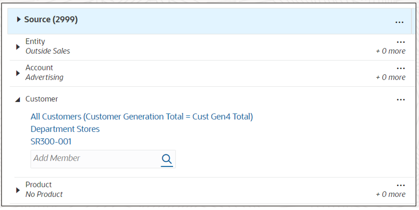

상위/동위 할당 소스 확인 예
다음 할당 정보를 고려합니다.
예에서 사용된 데이터
상위 또는 동위에 할당할 때의 프로세스는 다음과 같습니다.
첫번째: 소스 멤버 선택 항목이 확인됩니다.
  • 명시적 멤버 선택(상위 또는 레벨 0)
  • 필터에서 반환된 멤버 선택 항목 확인
  • 소스 선택 결과:
    • All Customers의 하위 항목은 "All Customers (Customer Generation Total = Cust Gen4 Total") 필터와 일치합니다.
    • 상위 레벨 멤버 "Department Stores"
    • 레벨 0 멤버 "SR300-001"
두번째: 멤버 기반 대상 옵션이 적용됩니다.
할당 논리는 다음 멤버의 상위(또는 동위)에 할당됩니다.
  • All Specialty Retailers
  • Department Stores
  • SR300-001
